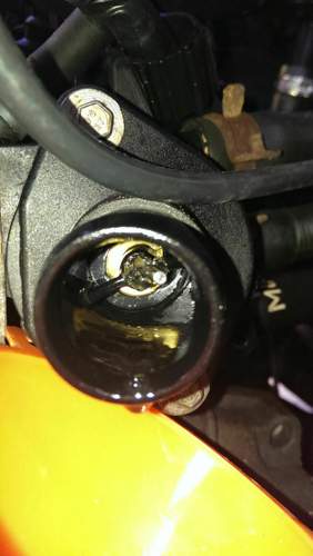

Hallo Zusammen,
Ich brauche dringend eure Hilfe, ich verzweifle !
kurz zum Golf: 1997 Golf 3 1.4 AEX (nachgerüstete Klima). Das Auto hab ich erst seit einigen Monaten.
Problem:
Schon seit ich das Auto gekauft habe wird bei Last (Autobahn bergauf) oder im Stand (schon nach ca. einer Minute) zu heiß. Die Temperatur steigt dann auf 100 oder sogar 110 Grad.
Wenn er dann 110 Grad hat kann man ein klopfendes und gluckerndes Geräusch vom Wärmetauscher hören. Wenn man die Haube aufmacht sieht man, dass bei jedem Klopfen Druck und Kühlwasser aus einem der Schläuche zum WT entweicht. Versuche diesen mit klemmen dicht zu bekommen sind gescheitert. (Weiß nicht ob das nur undicht ist oder was damit zu tun hat)
Des weiteren funktioniert die Heizung nicht (könnte aber auch nichts damit sondern mit der Luftklappe zu tun haben)
Bisherige Fehlersuche:
Als ich den Thermostat tauschen wollte bemerkte ich, dass gar keiner eingebaut war. (Gehört der überhaupt an das Ende des Schlauchs der vom Kühler zurück kommt ??? War mir danach plötzlich nicht mehr sicher) Ich dachte schon den Fehler gefunden zu haben und setzte den Thermostat ein. Ergebnis: Nach 5 Minuten Temperatur dauerhaft auf 110 Grad. Nur mit vieeeel Rollen lassen Temperatur runter bekommen. Daraufhin hab ich das Ding wieder rausgerissen und es ist wieder wie zuvor. Ich verstehe nun die Welt nicht mehr.
Nächste Vermutung Wärmetauscher dicht. Gartenschlauch genommen, gespült, er ist nicht dicht. Kühler ebenfalls nicht.
Meine noch ausstehenden Vemutungen:
Wasserpumpe fördern nicht, oder unzureichend Wasser (vielleicht zerbröselt). Somit ist die Zirkulation nicht oder nicht richtig vorhanden. Der Schlauch vom Kühler zurück an den Motor ist meiner Meinung auch zu Kühl im Vergleich zu dem Hin. Kann ich das irgendwie prüfen ?
Irgendein anderer Kanal des Kühlkreislaufs ist verstopft und verhindert die benötigte Zirkulation. (Ich habe mal gelesen dass das der Kühlwasserschlauch an der Drosselklappe sein kann. Kann mir jemand sagen wo ich besagten Schlauch finde ?)
Ich bin wirklich absolut mit meinem Latein am Ende. Bitte helft mir.

Hast du nur den Thermostat getauscht oder auch den Flansch? Dort arbeitet sich der Stift nämlich durch und der Thermostat kann nicht mehr öffnen. Ist vermutlich auch der Grund, warum dort keiner mehr drinn war. Dein neuer Thermostat ist dann vermutlich auch wieder defekt.
Läuft den der Lüfter vorne am Kühler, ist das System richtig entlüftet?
Christian
Danke für den Tipp mit dem Flansch. Werd ich ausprobieren

Zur Thermostat-Sache : das mit dem Zwischensteg, auf dem sich das Thermostat abstützt, kann's ja eigentlich nicht sein, denn dann hätt' er ja eigentlich auch ganz ohne Thermostat nicht zu warm werden dürfen . . . oder ?
Nein, Thermostat ist dann nicht gleich wieder kaputt, aber war das alte vielleicht auch gar nicht ;-)
Zwischensteg/Plastikbrücke/-Abstützung im Flansch :
https://www.motor-talk.de/.../...mperatur-zu-niedrig-t6029912.html?...

Wieso sollte mein Neuer Thermostat auch wieder defekt sein ? Hatte ihn nur paar Kilometer drin ?
Lüfter schaltet sich bei 110 Grad abundzu ein, ich finde aber unzureichend.
Kommt nicht selten vor, dass die bereits neu defekt geliefert werden. Gibt hier einige Berichte von leid geplagten Hilfesuchenden. Deswegen vorher im Wasserbad testen. Empfehlenswert sind Thermostate von Behr/Mahle oder Wahler.
Und erneuere mal deinen Thermoschalter für den Kühlerlüfter.
Eigentlich nicht aber läuft er denn wirklich zu warm oder zeigt er nur zu warm an. Einen defekten Sensor bekommt man über die Diagnose angezeigt.
Kalte Heizung spricht ja eigentlich für Luft im System aber der Golf3 entlüftet sich eigentlich ganz gut selbständig, das stimmt.
Kaputt deswegen, weil das ein Dehnstoffelement ist, fehlt der Steg fährt es zu weit aus und dadurch geht der dann kaputt.
