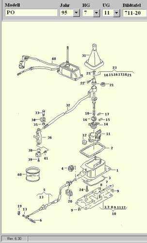

Nun das ganze zusammengebaut und nun steh ich vor dem Problem, dass das Schaltgestänge komplett falsch steht. Hat irgendwer einen Plan einer Schablone oder einen Tipp wie man das ganze wieder richtig stellen kann?
Aktuell kuppelt er dauerhaft und ich kann ohne die Kupplung zu drücken alle Gänge, bis auf den Rückwärtsgang schalten. Natürlich ohne Reaktion des Getriebes.

@MPN124W schrieb am 21. Juli 2020 um 20:02:40 Uhr:
Falls noch irgendwer mitließt und Lust hat seinen, hoffentlich, sinnvollen Senf abzugeben:Was haltet ihr von dem ganzen?
Ich: nix.
Ich vermute bei dir ist die Pos. 16 Total ausgelutscht.
Da bringt ein anderes Getriebe Nix und eine Einstell-Lehre auch überhaupt nix.
Pos 16:https://volkswagen.7zap.com/de/rdw/golf/go/1994-121/7/711-711020/
