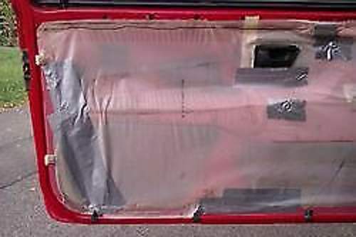

lös die bestehende plastikfolie untenrum sauber ab und leg sie (ab der quertraverse der türe) in die türe hinein. oben an den ecken so falten und mit ducktape fixen, dass es wie eine regenrinne in die türinnenseite gibt und gut ist.
all meine gölfe hab ich so trockengelegt, hält seit jahren wunderbar.

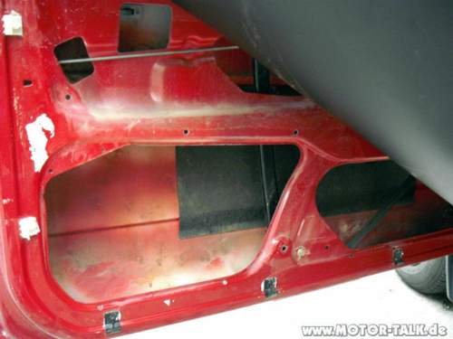

ok, wenn du die türpappe abnimmst siehst du direkt auf die folie, dahinter der nackte türaufbau. zuunterst hast du dann zwei öffnungen, dort legst du die folie in die türe rein. ich hab die folie in der mitte aufgeschnitten, da dort ein blech vertikal verläuft... somit liegt diese sauber in diesen beiden aussparungen im türblech und leitet das wasser ins türinnere und dann über die ablauflöcher der türe nach aussen.
das duck tape hält dann nur die folie an ort und stelle. somit sparst du dir aufwendige arbeiten und sehen tuts ja dann keiner, denn die türpappe kommt ja wieder drauf. hauptsache es ist dicht...:-)
PS: als quertraverse meinte ich das blech, was auf mittlerer höhe horizontal verläuft ...
