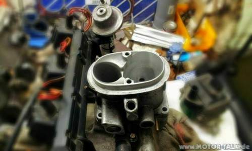

Am besten du machst mal ein Bild von der KGE, gesehen vom Motorraum aus. Ich bin natürlich neugierig, was da verbaut wurde.

Ich habe diesen verbaut, siehe unten Foto.
ANscheinend ist der aber für den Polo und nicht für den Golf? Vllt. habe ich deswegen auch das Öldruckventil nicht dort.

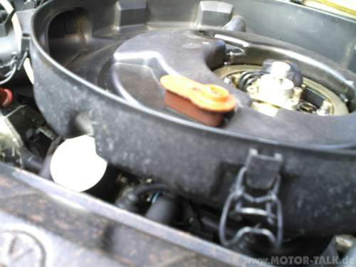

😕 😕 😕 Wie sieht das denn bei Dir unter dem Luftfilterkasten aus?
Bild 1 oder Bild 2 ?
Bild 2 wäre dann eine Monomotronic (AAU / AAV) und die haben KEIN Öldruckregelventil.

Bild 2 ist identisch mit meinem.
Hmmm tja keine Ahnung was der Vorbesitzer gemacht hat... ist das jetzt Original oder ist das umgebaut?
Auf dem Bild 1 ist eine Drosselklappe vom Digijet zu sehen (z.B. NZ-Motor).
Auf dem Bild 2 sieht man das runde Luftfiltergehäuse. Dieses gehört, siehe Perchlor, zum AAU/AAV.
Also danach dürftest du keinen NZ-Motor verbaut haben.

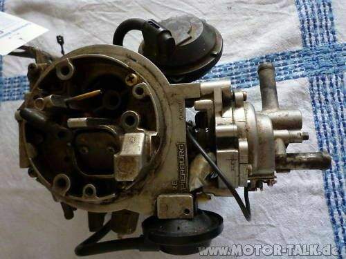

Die Golf 2-Motoren (MH, 2G, HK, HW, NK) haben/hatten alle Vergasermotoren. Ich glaube von Pierburg.
Auf den Bildern siehst du den Motor vom 1,3 L, MH (Vergaser), sowie den dafür bestimmten Vergaser.
Mal mit deinem Motor vergleichen. Vielleicht bringt es was.

G-2-mh-pierburg-vergaser
Ja wie auf BIld ein, so sieht meiner aus. Mit paar Abweichungen, wenn es jetzt wieder normale Temperaturen hat. Dann mache ich mal paar Fotos.

Mit dem MH-Motor kenne ich mich nicht so gut aus. Ich habe aber schon des öfteren gehört, dass die schwarze Pulldowndose oft Probleme bereitet. In dieser Dose sitzt eine Membrane, die oft reißt und
dann der Motor unter Last anfängt zu ruckeln. Diese Dose kann man auswechseln.
Hier mal ein Bild von der Pulldowndose am MH-Vergaser. Das rot eingekreiste Teil ist diese Dose.
