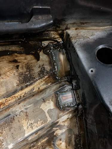

Damit wäre das Bodenblech so gut wie fertig , was sagt ihr ? Ist das ok?
Die Löcher bei der Querstrebe sind von unten geschweißt. Alles auf Stoß.
( das glänzende ist Oxyblock S)
Ich fknde das hast du sehr schön gemacht. 🙂

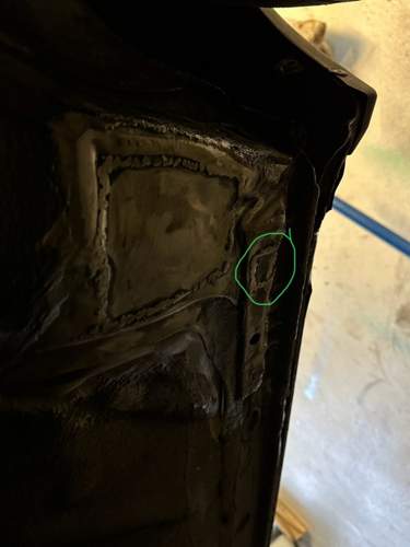

Moin noch mal, wie würdet ihr diese kleine Ecke oben schweißen ? Ne Ecke reinschweißenvon oben oder wie am schlausten ?
Denke das sollte so lange halten 🙂

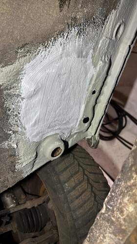

Habe das mit der Karosseriedichtmasse 527AT von Sika nun großflächig so eingestrichen , direkt auf die Grundierung. Manche ziehen ja nur die Nähte damit nach , ich finde komplett eingestrichen bekommt man es schön gleichmäßig glatt hin, was sagt ihr ?
Sieht doch gut aus. Hätte das auch vollflächig verschmiert, wenn ich keine Spritzbeschichtung für das kleine Fleckchen offen gehabt hätte.

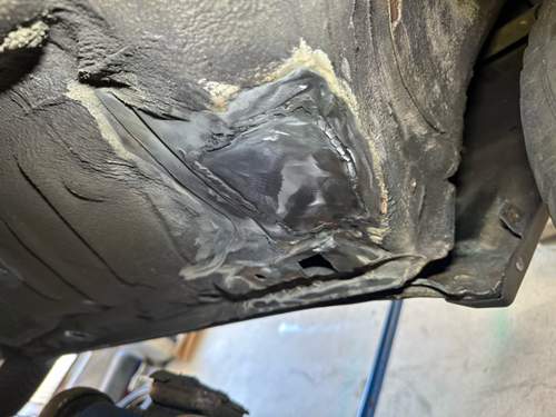

Hast Du geschaut, dass da bei dem Aufnahmetopf nix durch ist?
Da gammelt es gerne, weil in dem Topf in der Produktion kaum was hingekommen ist.
Es ist gut rostig im Topf aber nicht durch. Hab es drin versiegelt. Erstmal zu vernachlässigen , mach ich irgendwann mal vllt.
Den anderen Topf hab ich aber rausgeschnitten und n neues Blech reingesetzt. Diesmal aber ohne Topf drauf.
Dachte ich mir eben auch? Finde es so großflächig gestrichen viel besser als nur die Naht wie alle sagen 🙂

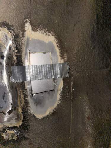

Und damit geht’s zum Endspurt , fehlt nur noch das kleine Loch daneben dann ist er fertig. Hier habe ich den Topf ausgebohrt und das Blech darunter sehr grob ausgeschnitten und neu eingesetzt.
Kann man das so lassen? Ich denke dafür das ich nie Stoßschweißen wollte ist das recht passabel geworden ?
Es ist definitiv besser als der Rostfraß vorneweg - so muss man das am Ende ja immer betrachten. Das muss dort alles keinen Schönheitspreis gewinnen sondern einfach nur funktionieren. 🙂
Das schon , klar , aber es soll ja auch noch viele Jahrzehnte ab jetzt halten 😁
Deswegen hast du dir ja auch größtmögliche Mühe gegeben, von daher ist doch alles prima. 🙂
Vielen Dank 🙂 perfekt ist es nicht, ich hoffe einfach es hält nun sehr lange… der Wagen soll mich noch viele Jahre begleiten… aber immerhin letztes Loch geschafft, endlich ist er fertig.
