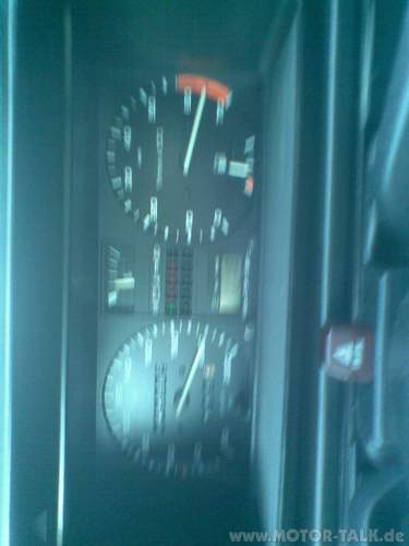

PS: mein serien-RP hat am Navi auch schon 184 angezeigt, da ich das aber nicht glaube, müssen wohl auch die navis ungenau sein.
und zum thema tacho siehe bild, so genau sind die dinger (serien-rp!!!)
greeetz 🙂
