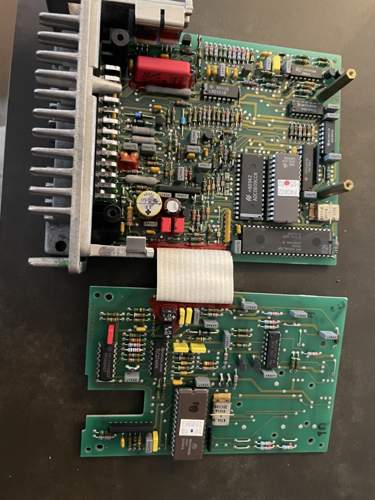

Du weißt doch gar nicht was Du dabei tust. Es gibt zig Stände der Digifant-Steuergeräte, kaum einer weiß wirklich worin die sich unterscheiden. Daher ist auch kaum zu beurteilen, ob man gefahrlos da einzelne Bauteile zusammenkombinieren kann.
Zumal es da auch nicht nur ein EEPROM gibt, sondern zusätzlich noch im Zündungsteil des Steuergeräts einen Prozessor mit integriertem EEPROM.
Habe jetzt das Steuergerät aufgemacht. Also mir fällt mal nichts auf. Vllt endeckt ihr etwas.
