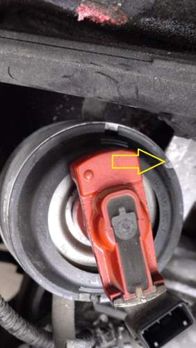

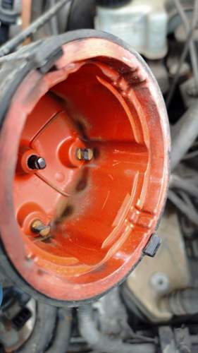

mein Golf 3 Automatik mit dem 1,8er (75PS) ging einfach aus. Vorher knallte er noch in den Luftfilter.
Er springt auch nicht mehr an. Beim Starten geht die Verbrennung manchmal, wie bereits geschrieben, in den Ansaugtrakt. Die Verteilerkappe sieht sehr merkwürdig aus.
Was kann das sein?
DANKE!

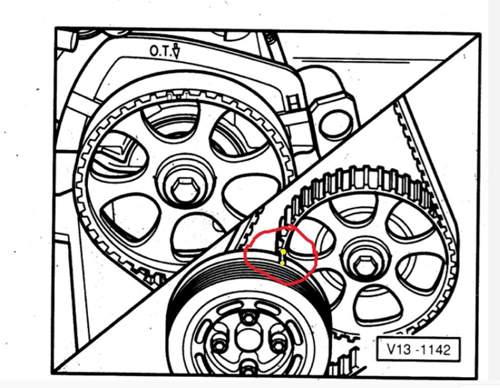

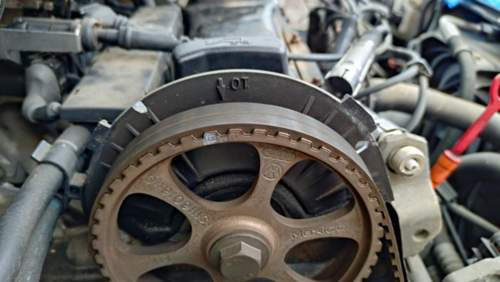

Wenn Kurbelwelle und Nockenwelle auf OT steht und der Verteilerfinger fast um 180 grad daneben , da stimmt doch was mit dem Zündverteiler oder Zwischenwelle position nicht....

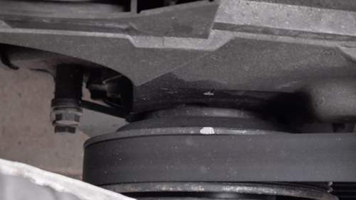

Hier im Bild.Schau dir die Zwischenwellenrad Markierung und Kurbelwellenrad(Schwingungsdämpferrad) Markierung an ,die müssen auch exact zueinander stehen wenn Kurbelwelle und Nockenwelle auf OT steht.Ist gelb markiert im Bild
also erst die Mechnaik prüfen , lass dir Zeit damit keine Fehler passieren
Kurbelwellenrad +zwischenwelle auf OT

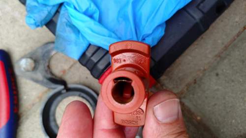

Deine Verteilerkappe ist durch, da würde ich die paar Mark für ne neue investieren.In dem Zuge auch nen neuen Läufer/Finger. Das muss aber zum Verteiler passen, da gab es Bosch, Valeo, Sagem... und die unterschieden sich in ihren Einzelteilen.
Nun zu Deiner Verteilerposition. Die ist "weit daneben", während Kurbelwelle & Nockenwelle passen.
Entweder wurde der Verteiler falsch auf den Zapfen der Ölpumpe gesteckt (Ist nur n Schlitz) oder der Finger mit Gewalt auf den Stift des Verteilers gesteckt. Sollte eigentlich nicht möglich sein, doch mit Gewalt bekommt man alles hin...
@chris2178 hat Dir n Bild hochgeladen wie die Zwischenwelle zahnriemenseitig positioniert wird.
Danach sollte der Verteilerfinger ungefähr auf die Kerbe zeigen.

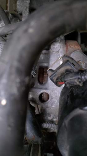

Wenn nicht, dann wurde der Verteiler wohl "andersrum" auf den Schlitz der Ölpumpenwelle gesteckt. Kann man korrigieren. Dazu muss der Verteiler ausgebaut werden, dessen Wellen verdreht werden und wieder aufgesteckt werden. Ausbau erfordert ab und an einen Zughammer, weil die Biester sich festfressen in den Motorblock.
Jedenfalls ist danach deine Zündzeitpunkteinstellung völlig fürn Popo und muss nachjustiert werden...

ich habe mir einen neuen Zahnriemensatz, Verteilerkappe und Finger gekauft. Wenn die Teile geliefert sind, werde ich die montieren und schauen, ob der Motor läuft. Davon gehe ich sehr stark aus. :-)

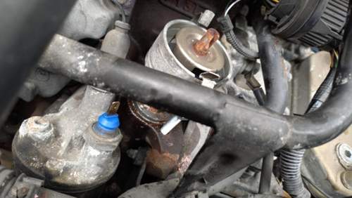

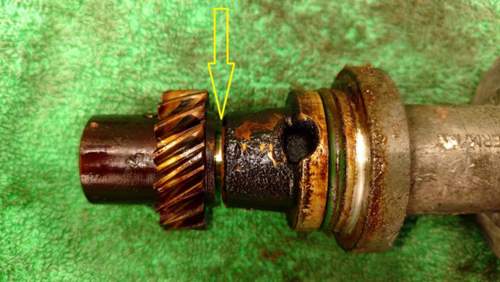

Das Verteileritzel sitzt übrigens fest auf der Welle. Ich habe mal vermutet, dass sich das vielleicht verdreht hat.
Der Verteiler hat axial Spiel, siehe Foto. Normal?

Ja.

Und wie stand die Welle der Ölpumpe? Kurbelwelle vorher auf OT drehen.
Zeigte der Schlitz ungefähr auf das Gewinde der Klemmschraube des Verteilers?
