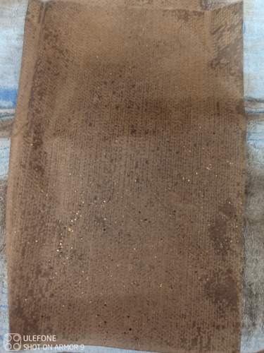

Hallo zusammen, von wo können diese goldenen Späne im Öl kommen. Es handelt sich um einen Golf 6 GTI 35 Edition.
Danke im voraus

Könnte wohl ein Motor/Lagerschaden werden???
werden? motorschaden bedeutet nicht, das die karre nicht mehr läuft
Irgendwann wird sie stehen bleiben und dann hast einen kapitalen Motorschaden, deswegen besser das Fahrzeug stehen lassen und erstmal überprüfen wo das Metall her kommt
Hast du die andere Seite gelesen ???
Game over. Das sind „Messing“ Späne von den pleuel Lagern. Nicht mehr fahren damit, sonst kann er ganz platt gehen. Wenn er noch nicht klackert könnte es noch mit teile Tausch gemacht werden ohne Motor Revision

Quatsch.
Ich hatte das Problem beim 5er GTI auch.
Das kam vom Nockenwellenversteller, Spanner usw.
Teile getauscht, Späne weg.

Gibt es Geräusche beim Kaltstart?
Sind die Späne magnetisch?

Hallo seine sind Silbrig meine sind Goldig
Ja der wagen wird nicht mehr gefahren.
Nein keine Geräusche Fz fährt normal. Ausser hoher Öl Verbrauch.
@pepe889900 schrieb am 10. Dezember 2022 um 20:14:17 Uhr:
Muss ich nachschauen.

Richtig das ist ein anderes Fahrzeug aber die Bauteile und das Material ist bei den meisten Fahrzeugen gleich.

Was heisst das?
Wie viel Öl verbraucht der Motor ?
Welche Intervalle und welches Öl wird gefahren?
