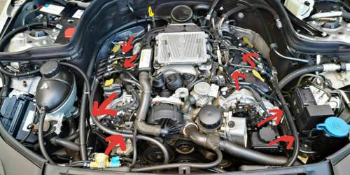

Ich verstehe nicht ganz, was bei mir falsch sein soll?
Sicherlich gibt es Anleitungen von Prins, doch manchmal sind die Gegebenheiten am Motor nicht so, wie man sie in der Theorie gebaut haben möchte.
Prins, hat sicherlich nicht für jeden Motor einen Probe Bau gemacht, sie richten die Anleitung nach deren optimal Wunsch, und wenn mal nicht optimal heißt es das es technisch schlecht ist?
Ich bin kein Techniker, aber ist es nicht wichtig, das die Anlage sauber läuft?
Meine Frage, was hätte bei mir anders verbaut werden sollen?? Dann würde ich dies Herrn Fox mal sagen, was er davon hält.
Jeder Auto Mechaniker arbeitet ja anders, viele Wege führen nach Rom.

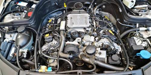

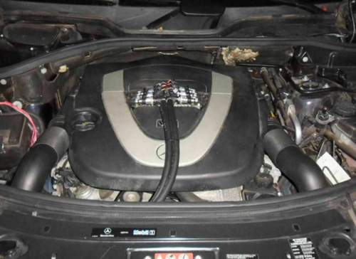

Motorraum
Liefert ein Umrüster sowas ab, wird er dafür inder Luft zerissen...Düsen über Kopf, Schläuche ewig lang...
Macht er es hingegen, wie in der Prins Anleitung (die es sehr wohl für diesen Motor gibt!!)ist es auch wieder nicht recht...
Gut das hier nur lauter Profis am Werk sind....ah, dieser Herr Fox mal wieder.....über den idR meist gemeckert wird :-)
Bei dem obigem Bild- zu recht.
So iE möchte, bzw gibt Prins das vor. Wobei es schöner, mit sogar senkrecht stehenden Injektoren geht.
Injektoren lt Prins anleitung
Nach Möglichkeit sollten die Injektoren mit dem Auslass schon in Richtung Erdmittelpunkt zeigen, damit sich nichts in ihnen ablagern kann. Ob und wie das in deinem Fall legal machbar ist, weiß ich aber nicht.
15° geneugt sagt Prins (und hält es oft selber nicht ein, weils schlicht nicht geht. Erdmittelpunkt.....klar ;- Nachwehen von Sylverster? (ich weiß schon, das das 90° wären, keine Bange)
Das wäre jetzt bei ein Pfuschumbau gewesen !
Pfusch bes. am ML350 ( ab 0,50 Min ) 😁
Kann man sicher besser machen, aber so ein Prusch wie er meint ist das gar nicht. Der Umrüster hat halt die Rails benutzt und wo man die hin macht ist oft nicht einfach.
Die Injektoren einzeln zu setzen lässt halt einem sehr viel mehr Handlungsspielraum mal abgesehen von Prüfzeichen mal.

Ich bin da kein Experte, aber ich kenne das so, dass ein Schutzrohr um die Schläuche sein sollte, damit sie nicht durchscheuern.
https://www.lpgparts24.de/...chlitzt-900-mm-Innendurchmesser-Meterware

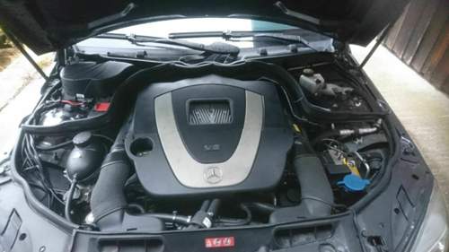

Kann man mein Umbau als Pfusch bezeichnen?
Bei meinem Umbau sieht man kaum was, aber ich hätte nichts gegen den von Prins vorgeschlagene Art, auch wenn es blöd aussieht.
Ich habe den Umbau seit März letztes Jahr, bis jetzt läuft alles gut. Ich hatte zuvor auch nichts gutes gehört über Herrn Fox, aber habe nichts der gleichen mitbekommen.
Ich habe ihn darauf angesprochen wegen der vorherigen minderwertigen Qualität, welches man in den Foren ließt, das gibt er auch zu, aber seit Jahren legt man wieder auf Qualität Wert und arbeitet nicht mehr mit dem Monteur zusammen.
Er Fox, baut ja nicht selbst um, mein Auto hat ein Pole umgebaut.
Die Düsen hängen Kopf über, so sammelt sich der Schmodder in den Rails...Prins sag nö, und JEDER Umrüster wird hier zerrissen, wenn er sowas zeigt :-) Ob das Murks ist.....und ob das Murks ist :-) Schnell schnell hingeballert.
Nebenbei gibt es auch für die Einbaulage vom Verdampfer von Prins eine Vorgabe- nicht umsonst...das ist bei dir auch falsch......da war es jemandem schlicht egal wie/wo/warum...oder er weiß es überhaupt nicht....
Man kann dann nur vermuten wie der Rest ausgeführt wurde.....genau so sorgsam?
Das der nach einem dreiviertel Jahr noch läuft....wär ja toll wenn das dann schon zickt...
Kann auch so aussehen - mit senkrecht stehenden Injektoren. Ist halt minimal mehr Aufwand.
Daimler-vsi2
Er hat halt nach Vorgabe verbaut und das scheint bei deinem Motor auch nicht wirklich anders zu gehen.
Jedenfalls wenn man die Rails von Prins mit verwenden tut. Wir haben ja hier schon 2 Lösungen gesehen wie man die verbauen kann.
Armin versucht versteckt zu verbauen und bezeichnet das dann als Erstausrüster Umbau aber eben mit diesen einzeln gesetzen Injektoren.
Ich finde meine Lösung eigentlich auch besser als die von Armin einfach weil das Rail jetzt auf einem stabilen Halter montiert ist. Man muss halt immer schauen wie man das mit der Vorgegebenen Umgebung bewerkstellingt.

Immerhin sind die Rails festgeschraubt, aber das "überkopf" wäre für mich technisch ein absolutes nogo!
