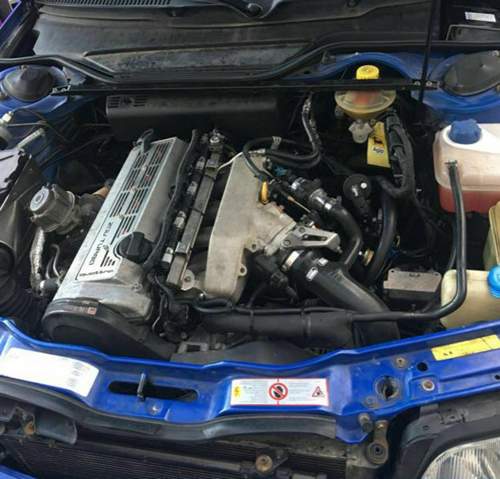

Ich bin immer noch dabei. Bei mir ist das schwieriger die Injektoren so zu verbauen das es zulässig ist.
Problem wenn man die Injektoren so legt das extrem wenig Platz ist nach oben zur Motorhaube.
So sitzen Sie schon in der Haubendämmung drin ! Ob das so gut für die Injetoren ist weiß ich nicht.
Meine Version ist noch nicht ganz fertig, aber mit dem Rails von Prins ist es nicht anders grad möglich !
Armin Version
Meine Version

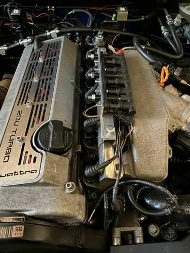

So sieht es bei mir aus, aber nicht bei Nagel machen lassen.
Img-20200717
@MC280 schrieb am 2. Januar 2021 um 14:10:15 Uhr:
Deine Gasdüsen liegen aber nicht richtig!!
""Montieren Sie die VSI-Einspritzschiene möglichst nahe an den VSI-Ansaugkrümmernippeln.
• Montieren Sie die VSI-Einspritzschiene niemals mit nach oben gerichteten Gasausgängen."""
Das ist eine Prins vorgabe.
Da hat BMW-Biker007 absolut recht!
Außerdem ist das mit einzelnen Düsen oder diesen Rails meiner Meinung nach eine Glaubensfrage 😉
Ich habe das schon mit einem Umrüster diskutiert das man die eigentlich nicht liegend sondern 15 C° Winkel verbauen sollte, aber aus seiner Sicht ist auch liegend kein Thema bei den Kehin Injektoren. Anders als so geht es nicht.
Sonst nur so wie bei Armin gemacht. Nach oben habe ich keinen Platz dafür. Die Schläuche werden nicht lang, da deie Ansaubrücke direkt drunter leigt. Bei Armins Umbau sind die Schläche 2 cm lang.

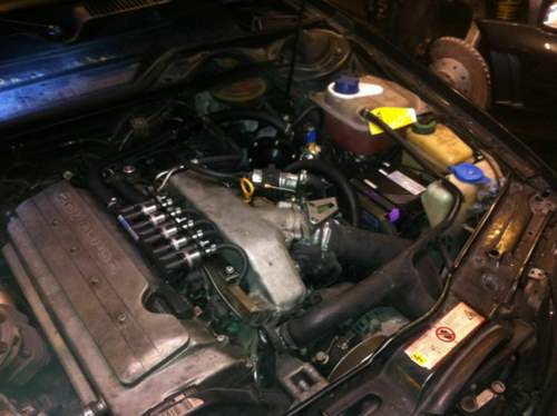

Ich habe nach anderen Umbaubildern gesucht und das habe ich gefunden.
Einzeln gesetzte Düsen wären das einfachste gewesen ( Amrin Version ) !
Anderer Umbau mit ner Prins
Das ist auch nicht nach Prins Vorgabe. Wenn ich das richtig sehe liegen die Düsen nach oben und das sollte gar nicht sein und die Leitungen werden sind länger als bei meinem Umbau !
Es ist oft unheimlich schwer solche Anlagen nach Herstellervorgaben zu verbauen. Manchmal muss man das halt etwas beugen.
@BMW-Biker007 schrieb am 2. Januar 2021 um 14:22:47 Uhr:
Das Rail ist noch nicht fest drauf geschraubt. Die Injektoren liegen dann ganz gerade drauf wenn das fest geschraubt ist.
Ich werde sogar noch probieren ob ich den Deckel irgendwie noch drauf bekomme. Das ganze ist dann Millimeterarbeit.

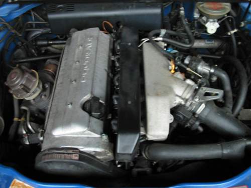

So sieht er ohne Gasanlage aus!
@Mr.Wolfman schrieb am 2. Januar 2021 um 14:25:48 Uhr:
Wäre das ne Glaubensfrage, hätte ich mir die Mühe nicht gemacht das Rail zu verbauen statt den einzeln gestzten. Die T-Stücke haben kein E-Prüfzeichen und damit eigentlich nicht zulässig. Die sind leiglich geduldet wenn es sonst keine Möglichkeit gibt die Rails zu verbauen.
Frage mal einen Umrüster hier !
@nogaroc4 schrieb am 2. Januar 2021 um 15:10:02 Uhr:
Richtig!
Auch die liegenden Injektoren sind völlig ok, habe viele Autos mit waagerecht verrbauten Rails, keine Probleme, auch nicht nach 300tkm.
