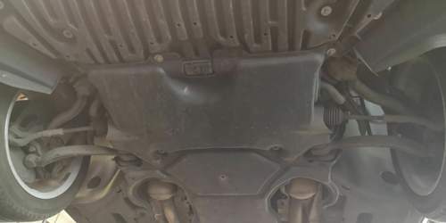

Sie haben aber beim Einbau der Gasanlage an meinem Auto, starke Durchrostung feststellten müssen. (s.h. Bild-1)
???? Warum, informiert man bei so einer Beschädigung den Kunden nicht sofort, sondern baut einfach die Gasanlage ein???

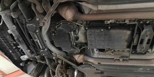

Habe dann feststellen müssen, das 3 Schrauben der Rohrschellen von der Gasleitung überdreht sind. (s.h. Bild-3) und das der Wagen vorn Ölig ist. (s.h. Bild-4)

Inzwischen ging dann der Mercedes in die Reparatur, zur Rostbeseitigung.
Was musste ich feststellen, dass der Mitarbeiter der mein Auto umgerüstet hat, noch mehr gefuscht hat.
Die Gasbefühlleitung, wurde im Radkasten überhaupt nicht befestigt (s.h. Bild-6)
Und die Gasleitung, die zum Motor geht, wurde auf ca. 2 m (s.h. Roter Kreis und Rote Linie Bild-7) bis hinter dem Benzintank nur mit Kabelbinder an Stromleitungen befestigt.

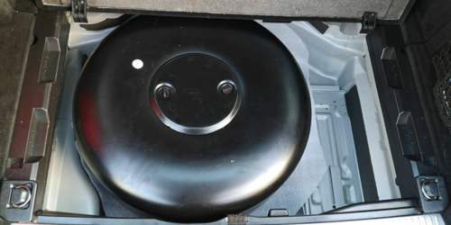

@all, Ihr sagt bei mir ist der Verdampfer und die Düsen falsch und der Rest? Sind diese Mängel akzeptabel oder soll ich es reklamieren?
Wo sieht der Tank aus und der Unterboden.
Ehrlich gesagt habt ihr mich stutzig gemacht, das ich nun eine Anlage habe, die falsch eingebaut ist ??

Unten sieht alles sowiet ich das erkennen kann OK aus.

@Jan565, das mit den Injektoren einzeln, hatte ich vor Beauftragung angefragt, es hieß das dies von Prins nicht erlaubt ist.
Wegen dem Steuergerät, hatte ich auch bemängelt, aber er hatte gesagt, das nirgends woanders dafür Platz ist, wenn ich eine Stelle dafür finde, soll ich es sagen. Mein Schwager hat ein C230 gleicher Aufbau wie meins, ein anderer umrüster hat das Steuergerät quasi in die Ablaufrinne neben den Scheibenwischer gelegt, finde ich blöd wegen Wasser.
Bei meinem ist blöd wegen Lampen wechseln, aber ist einfach von der Befestigungsschiene zu bekommen.
