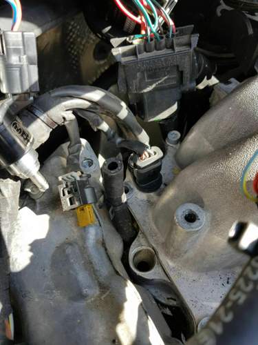

Der Mitarbeiter, der mein Auto umgerüstet hat, hat einen Stecker zwischen Ansaugbrücke und Zylinderkopf eingeklemmt, der eigentlich hinten auf die Ansaugbrücke gesteckt wird. (s.h. Bild-5)

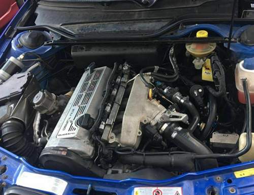

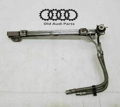

Genau das ist auch die Einspritzleiste meines S6 und die sollte demnach auch ein Prüfzeichen haben. Hat Sie aber nicht und ich habe viele solcher Verbinder im Auto wo KEIN Prüfzeichen drauf ist vom Werk her schon nicht.
Genau deshalb interresiert das auch kein Prüfer, denn dann müsste er diese Sachen im Auto auch beanstanden.
Also das finde ich echt sollte es war sein absolut übertrieben. Bei mir sind die Düsen auch einzeln gesetzt mit diesen Verbindern. Ich habe mir schon überlegt ob ich meine defekte Einspritzleiste die ich grad noch übrig habe nicht umbaue für die Gasdüsen sollte mein S6 wieder laufen.
Einspritzleiste AAN
Einspritzleiste aktuell
@nogaroc4 schrieb am 13. November 2020 um 20:55:38 Uhr:
Genau deshalb interresiert das auch kein Prüfer [...]
Es interessiert dennoch einige Prüfer. Bei meiner Gasanlage wurde während der GAP bzw. HU die E-Nummer (67R-Nummer) vom Rail der Gasinjektoren überprüft.
Sorry, aber was hat die originale Benzineinspritzleiste mit LPG zu tun? Wieso sollte da ein LPG Prüfzeichen drauf sein??
Das Ding wurde zusammen mit der ganzen Karre von Audi homologiert und in der BE erfasst.

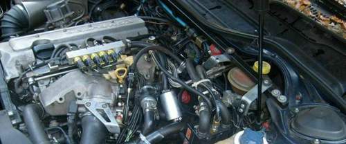

Auf den Aluteilen für die einzeln gesetzten Düsen müsste es hingegen 67r01 geben , da fehlt es aber.
So ein Umbau wäre bei meinem als richtig weil da die Halterung mit dran ist.
Legal aber nicht schön. Meine Illegal aber dafür sauber ! Gäbe es solche T-Stücke für LPG würde ich das wechseln. Aber so sieht das einfach hilflos aus...
Mal sehen wie ich es mit dem Rail hin bekomme sollte ich es bekommen.
LPG S6
@nogaroc4 schrieb am 14. November 2020 um 09:15:53 Uhr:
Ob es Dir so gefällt oder nicht, ist schnurzpiepegal, die einzelnen Düsen sind nicht zugelassen... Punkt! Und ich habe geschrieben, daß es geduldet wird, aber nicht vor allen Zweifeln erhaben, wenn es einem auffält beim TÜV muß es umgebaut werden.

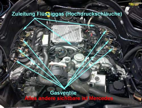

Das kommt auf den Durchmesser der Anschlüsse der Injektoren an.
Sind wie bei Dir KN8 drin !
Ich hau die so rein und es funzt bis Drehzahlende... 🙂
DB M272
Bei mir sind es 6mm
Saugrohrmodul-hinten-rechts
