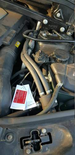

Habe heute mal wieder die Motorhaube auf gemacht und mein Blick fiel auf die Gasleitungen die vom Filter zu den Einspritzdüsen geht.
Müssen die Leitungen den so verlegt werden, dass Sie an den Bremsleistungen Schauern?
Gasleitung1
Gasleitung 2
Viel wird da nicht scheuern, aber ich würde da einfach Scheuerschutz drüber machen und dann passt das.

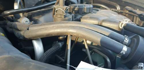

So hat er bei mir auch Leitungen verlegt. Ich habe einfach Wellrohr drüber gemacht. Du könntest natürlich auch neue Schläuche verlegen.
Er meinte einfach eine Feder rein machen die den Schlauch aufhält !!

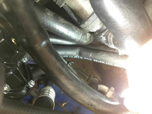

Knick in der Leitung
@nogaroc4 schrieb am 5. November 2020 um 21:46:49 Uhr:
Du hast für den Pfusch bezahlt und sollst es selber richten. 😁
Jepp, aber bevor da noch mehr Pfusch gemacht wird mache ich es selber...
Man muss sich halt was einfallen lassen und sein Hirn einschalten dann findet man ein sauberen Weg. Leider ist halt jetzt die ZKD durchgebrannt.
