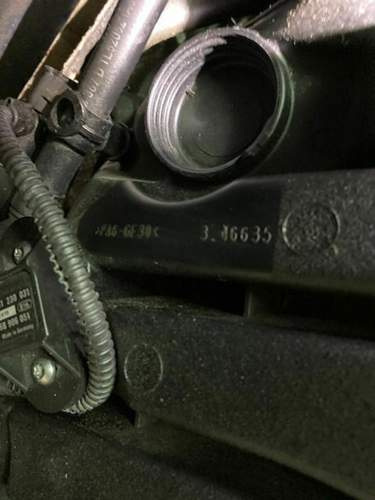

Habe dann feststellen müssen, das 3 Schrauben der Rohrschellen von der Gasleitung überdreht sind. (s.h. Bild-3) und das der Wagen vorn Ölig ist. (s.h. Bild-4)
Bind mit den Rost Problem dann zu Mercedes gefahren, s.h. Link: https://www.motor-talk.de/.../...oden-und-bremsleitungen-t6825627.html
Inzwischen meldete sich ab und zu die MKL!!!
Fehler "Ansaugbrücke", genauen Fehler weiß ich nicht mehr, war aber irgend was mit Klappenverstellung.
Konnte ich mir aber nicht vorstellen, da ich der Firma GM-Nagel eine neue Ansaugbrücke mitgegeben habe, da dieser Fehler häufig bei den M272/M273 Motoren vorkommt.
Also habe ich mir die Ansaugbrücke genauer angesehen.
Und was musste ich feststellen?
Der Mitarbeiter, der mein Auto umgerüstet hat, hat einen Stecker zwischen Ansaugbrücke und Zylinderkopf eingeklemmt, der eigentlich hinten auf die Ansaugbrücke gesteckt wird. (s.h. Bild-5)

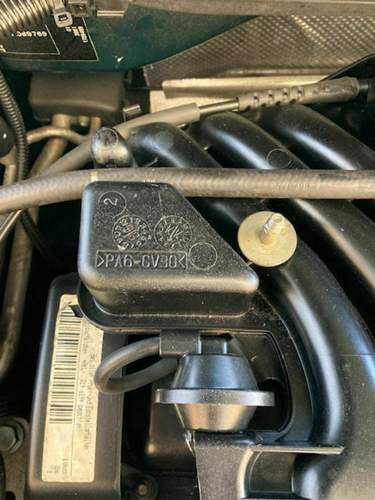

@DonC schrieb am 24. Oktober 2020 um 11:35:05 Uhr:
Mal so eine kleine Materialkunde für alle, die meinen es wäre ein bisschen "Plastik"
Das sind Hightec-Verbundwerkstoffe, die mit Glasfasern und Kevlarfasern verstärkt werden - diese erzeugen nicht nur im dummen Fall Riefen, die können auch Kolbenringe verklemmen.
Auch wenn wahrscheinlich 1000x nix passiert, aber 1000 und 1 Nacht.....und es hat ZOOOOOOM gemacht ! 🙂
Klaus Lage, dein KFZ-Profi
Toller KFZ Profi der 0 Ahnung hat woraus eine Ansaugbrücke besteht. Meistens steht ein dickes fettes Dreieck drauf wo dann so etwas wie "PP" drin steht für Polypropylen. Billigster Kunststoff überhaupt! Da ist nix mit Kevler oder Glasfaser. Wozu auch? Eine Ansaugbrücke muss keine hunderte °C aushalten.
So erkennt man selbst ernannte "KFZ Profis" die überhaupt keine Ahnung von Materialkunde haben und besser Tellerwäscher hätten werden sollen aber am Auto nichts verloren haben.

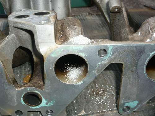

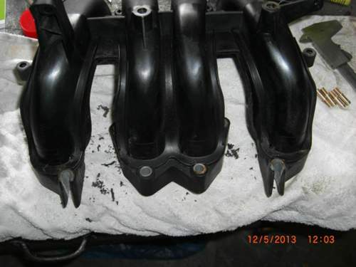

es ist halt in Foren ein allgemeines Problem das jeder Behauptungen aufstellen kann, die absolut haltlos sind. Zumal nicht belegt.
Ein paar Beispiele:
Es wird weder PP noch irgend ein High Tech Kunststoff für Ansaugbrücken verwendet (Normale Fahrzeuge). Im Konzern kommt PA6-GF30 zum Einsatz. PP dagegen hauptsächlich im Interieur Bereich. Beides sind Wald und Wiesen Kunststoffe.
Glasfasergefüllte Kunststoffe sind, wie schon richtig angemerkt stark abrassiv und haben im Zylinder ebenso, wie die weniger gefährlichen Alu Späne, nichts verloren.
Da wir ein freies Land sind, darf hier jeder auch ohne demontage der Ansaugbrücke Bohren und Gewinde schneiden. Die Risiken sind klar....ein fähiger Umrüster nimmt die Brücken in der Regel raus.
Gerade beim AKL oder BSE möchte ich sehen wie (an der richtigen Stelle) Düsen gesetzt werden ohne Demontage. Wird halt Murks. Beide Brücken sind im Übrigen geteilt. Der Unterschied sind lediglich zusätzliche Schnittstellen für den Saugrohrdruck und kostenoptimierte Einschraubungen direkt in Kunststoff. Ein Ausbau ist keine große Sache.
Anbei ein paar Bilder zum Thema 🙂
Ciwa
Brücke AKL
Brücke BSE
Brücke ABK

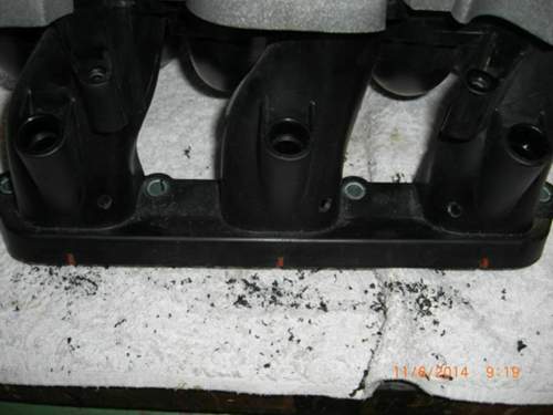

Mal so eine ganz naive Frage.... kann man die Späne während des Bohrens nicht absaugen?
(P.S. Ich habe noch nie Düsen eingebaut 😉 )
nö was durchfällt bleibt drinnen, vor allem beim Gewindeschneiden. Der Ölfilm im Saugrohr sorgt dafür das es schön haften bleibt.
Ciwa
Bruecke-akl
Bruecke-bdw
Bruecke-bse
@tomate67 schrieb am 24. Oktober 2020 um 17:15:03 Uhr:
Du kannst den Bohrer und den Gewindebohrer einfetten, dann bleibt schon bedeutend weniger über. Ausschließen, dass irgendwas rein fällt, kannst du jedoch nicht, weshalb ein sorgsamer Umrüster die Ansaugbrücke in jedem Fall runter nimmt.
Genau, das bekommt man nie und nimmer komplett raus, wenn man nicht an die Bohstelle kommt.
P1090375
@ciwa schrieb am 24. Oktober 2020 um 15:31:38 Uhr:
Ciwa
Du weißst schon was du da schreibst???
Du schreibst es wird ein PA6-GF30 eingesetzt - das GF steht für Glasfaser - und zwar 30%
Und ob du es glaubst oder nicht, das IST ein Hightec-Kunstoff und bei weitem nicht so einfach zu beherrschen wie mancher jetzt glaubt, da PA durch Feuchtigkeitsaufnahme/-abgabe Größenänderungen durchläuft. U.a. deswegen wird auch Glasfaser zugesetzt um die Dimensionsstabilität zu gewährleisten.
PP-S hingegen ist ein faserverstärkter Standardkunstoff für Anwendungen in heißen Bereichen, Wasserpumpe, Automatikgetriebe etc. und sehr hart und formstabil, dafür riß- und bruchempfindlich.
Wer einen BMW hat, könnte damit Erfahrungen haben.
