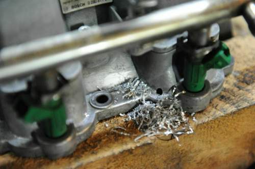

Also habe ich mir die Ansaugbrücke genauer angesehen.
Und was musste ich feststellen?
Der Mitarbeiter, der mein Auto umgerüstet hat, hat einen Stecker zwischen Ansaugbrücke und Zylinderkopf eingeklemmt, der eigentlich hinten auf die Ansaugbrücke gesteckt wird. (s.h. Bild-5)

@Jan565 schrieb am 23. Oktober 2020 um 22:49:31 Uhr:
Das bisschen Plastik oder die paar mini Späne? Das macht dem Motor 0 ukd der Haut die so mit durch.
Minimal...🙄
Also, ich möchte gar nix davon in meinem Motor haben.
Weil, wenn es schiefgeht, dann kommt nicht nur die Ansaugbrücke runter,
sondern auch die Köpfe und der Block raus... da ist dann richtig was gespart. 🙄
LG Ro
Späne beim Einblaspunkt bohren.

Mal so eine kleine Materialkunde für alle, die meinen es wäre ein bisschen "Plastik"
Das sind Hightec-Verbundwerkstoffe, die mit Glasfasern und Kevlarfasern verstärkt werden - diese erzeugen nicht nur im dummen Fall Riefen, die können auch Kolbenringe verklemmen.
Auch wenn wahrscheinlich 1000x nix passiert, aber 1000 und 1 Nacht.....und es hat ZOOOOOOM gemacht ! 🙂
