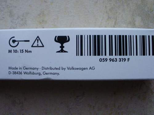

Puh das ist aber eine ganz gewagte Aussage - Handfest.
Das Anzugs moment sind 15nm - das ist mehr als nur handfest.
Anzugsmoment-gluehkerze
