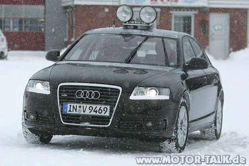

Nicht geht über eine gute Ausleuchtung des Fahrzeugvorfeldes... *Foto ;-)
Audi-a6-facelift-2
Sehr geil.....auch ham will ! 😁
