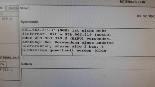

Ich brauche leider neue Glühkerzen da ich möglichst die selbe Marke der Kerzen einbauen möchte, dachte ich mir ich frage euch mal ob mir jemand sagen kann welche Marke Audi da Original verwendet. Muss ich auf etwas spezielles achten? Ach mein Fahrzeug: Audi A6 4G 3.0tdi Quattro 245ps Bj 09.13
Teilenummer
059963319M ( 059 963 319 M ) Gluehkerze Glühkerze Beru für CLAB, CLAA, CDUC, CDUD, CGQB
LP liegt bei 25,30 excl. MwSt.

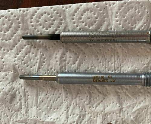

Als 2. Wünsche ich mir aber Bilder von den defekten Glühkerzen... würde gerne versuchen die Ursache zu bestimmen. Ein reiner Austausch der Glühkerzen behebt noch nicht die Ursache.
Ich bin der Meinung, dass evtl. durch zu hohe Spannung oder durch ein Relaise das hängen geblieben ist, die Kerzen evtl. gecrashed hat. Sowas sollte man durch detaillierte Bilder erkennen können.
Es können aber defekte Injektoren die Ursache für defekte Glühkerzen sein, wobei wir das anscheinend ausschliessen können.

Ich denke das beim 4G die Glühkerze einzeln zu wechseln sind. Dies war bei meinem Vorgänger 4F so und wird beim 4G nicht anders sein. Des Weiteren kannst Du eine aus dem Zubehör nehmen. Ich hatte damals die Glühkerze ausgebaut und bin zu unserem Auto Zubehörladen in meiner Nähe gegangen und mir eine Neue für 13 € gekauft. Es gab welche von Bosch und Beru. Habe natürlich den Hersteller genommen der auch Original drin war.
Gruß Marco

Moin. Hatte letztens ein ähnliches Problem am Golf 6. Glühkerze Zyl. 3 war defekt. Habe auch den Meister meines Vertrauens gefragt der bei VW arbeitet. Fakt ist....es werden hier verschiedene Marken verbaut die man auch nicht mischen sollte. Dreh eine raus und schau welche Marke ( Bosch, Beru, NGK....) und kauf einfach von dieser Sorte 3 Stk. nach. Selbst wechseln ist easy! Notfalls kauf dir einfach 6 Stk. ganz neue und du bist auf der sichern Seite.

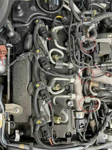

seit Kurzem leuchtet bei mir die Motorleuchte auf. Als Fehler wird die Glühkerze vom 2. Zylinder angezeigt.
Fehler kommt nach dem löschen natürlich nach zwei Tagen wieder.
Ich würde die Glühkerzen gerne selbst tauschen. Das traue ich mir durchaus zu.
Die Vorgehensweise ist mir bereits klar.
- Vorher bereits mit WD40 die Gewindeansätze einsprühen
- Motor warmfahren
- Mit entsprechendem Drehmomenten arbeiten
- Glühkerzen wieder bei kaltem Motor einbauen
Jetzt habe ich heute mal geschaut ob ich die Glühkerzen überhaupt finde und wie viele ich benötige.
Habe ja einen 4 Zylinder 2.0 TDI Ultra mit 190 PS. Somit müsste ich 4 Glühkerzen haben.
Wo befinden sich denn die Glühkerzen genau?
Ich glaube 3 Stück gefunden zu haben. Siehe hierzu Bild im Anhang.
Eine Glühkerze mit Drucksensor hat der 2.0 TDI so wie ich bis jetzt gelesen habe nicht.
Wo finde ich die die 4. Glühkerze?
Muss ich irgendetwas abbauen um an die 4. Kerze zu kommen?
Wäre super wenn mir jemand Tipps geben könnte.

Schräg unterhalb vom Öleinfülldeckel. Siet man nicht auf dem Bild. Dort ungefähr wo die Schlaufe der Unterdruckleitung mit dem gelben Ring rechts oben im Bild ist.
Herzlichen Dank!
Jetzt habe ich sie gefunden. Logischerweise musste sie ja in dem Bereich sitzen.
Habe sie aber vor lauter Schläuche übersehen.
Werde mir jetzt mal vier Kerzen bestellen und den Austausch vornehmen.
