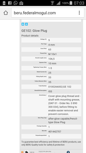

und noch eine frage habe ich, ich habe die glühkerzen hier bestellt:
https://profiteile.de/gluehkerze-issge102-11?tid=22661
die Bezeichnung ist GE102, da steht aber Glühkerze ( ISS ) was beduetet dieses ISS, weil hatte zuvor in ebay geschaut da stand die bezeichnung nicht, habe ich irgendwas falsches bestellt?
habe zur sicherheit bei leebman24 geschaut anhand des fahrgestelnummers um zu gucken was die glühkerze für eine teilenummer hat.
die originale hat die teilenummer: 12237786869
http://www.leebmann24.de/.../?...
und bei profiteile.de stehen die nummer bei vergleichsnummern:
Vergleichbar mit OE-Nummern
BMW 12 23 7 786 869
BMW 77 86 869
also sind das doch die richtigen oder?
17 Antworten
Das Steuergerät solltest du auch gleich mitwechseln.
ja hast recht bestelle mir die auch noch,
ist die glühkerze richtig was ich bestellt habe? was bedeutet das ISS??
http://beru.federalmogul.com/de/e-catalogue/vehicle
Schau mal hier rein.
Super vielen dank für den link, habe nachgeschaut da stehr auch iss. Siehe anhanh
Screenshot-2015-03-16-07-03-36

Do habe eben bei beru angerufen und gefragt was dies iss bedeutet, er meinte die laufen mit 5v
