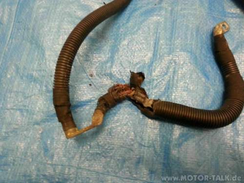

Das hört sich iwie komisch an.... was soll diese Sicherung killen? Es gibt bei den Fahrzeugen Probleme mit einem Hauptpluskabel Anlasser.... bei mir an der Lima.
https://www.vclub-forum.de/showthread.php?t=61014&page=2
User24333-pic14678-1452534873
Themenstarteram 19. Dezember 2017 um 13:42
Den Link kann ich leider nicht angucken weil er gesperrt ist mit folgendem Grund: „Es wurde kein Grund angegeben“ ??
Was sehe ich auf dem Bild?
Gut Frage was diese Sicherung killt. Ist ja immerhin eine 225A.
