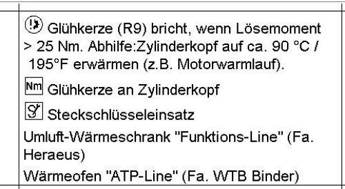

ich habe seit einem halben jahr einen e 320 cdi 165 kw. S 211 Mopf.
seit ein paar tagen geht die glühlampe noch mal nach dem starten an habe hier im forum auch einiges gelesen.
möchte jetzt alle 6 glühkerzen tauschen,welche marke würdet ihr mir empfehlen.
und welche marke verwendet mercedes ist mein erster diesel.
gruß klaus

ich habe die von Beru eingebaut. Funktionieren tadellos und kosten ca. 10€ pro Stück.
Wichtig: nur bei warmgefahrenen Motor rausschrauben und dafür am besten einen Drehmomentschlüssel benutzen!!!
Ist aber alles im Forum zu Genüge beschrieben.
Lass es im Zweifelsfall lieber machen... Wenn die Spitze stecken bleibt, ist Scheisse. 😁

Die Kerzen brechen bei 25 Nm.
Darauf würde ich mich nicht verlassen...

@Otako schrieb am 13. Dezember 2015 um 12:11:43 Uhr:
35Nm 😉
25Nm ist das Anzugsdrehmoment 😉
Nööö, 10 Nm is das Anzugsmoment. Bei 25 breche sölö

@Otako schrieb am 13. Dezember 2015 um 13:16:04 Uhr:
Auch falsch.
Abris bei M10 ist 35NM
Anzug bei M8 11Nm
Anzug bei M10 18 Nm
Hehe, habe auch gerade im WIS nachgeschaut,
Aber Abriss bei 25 Nm bleibt.
