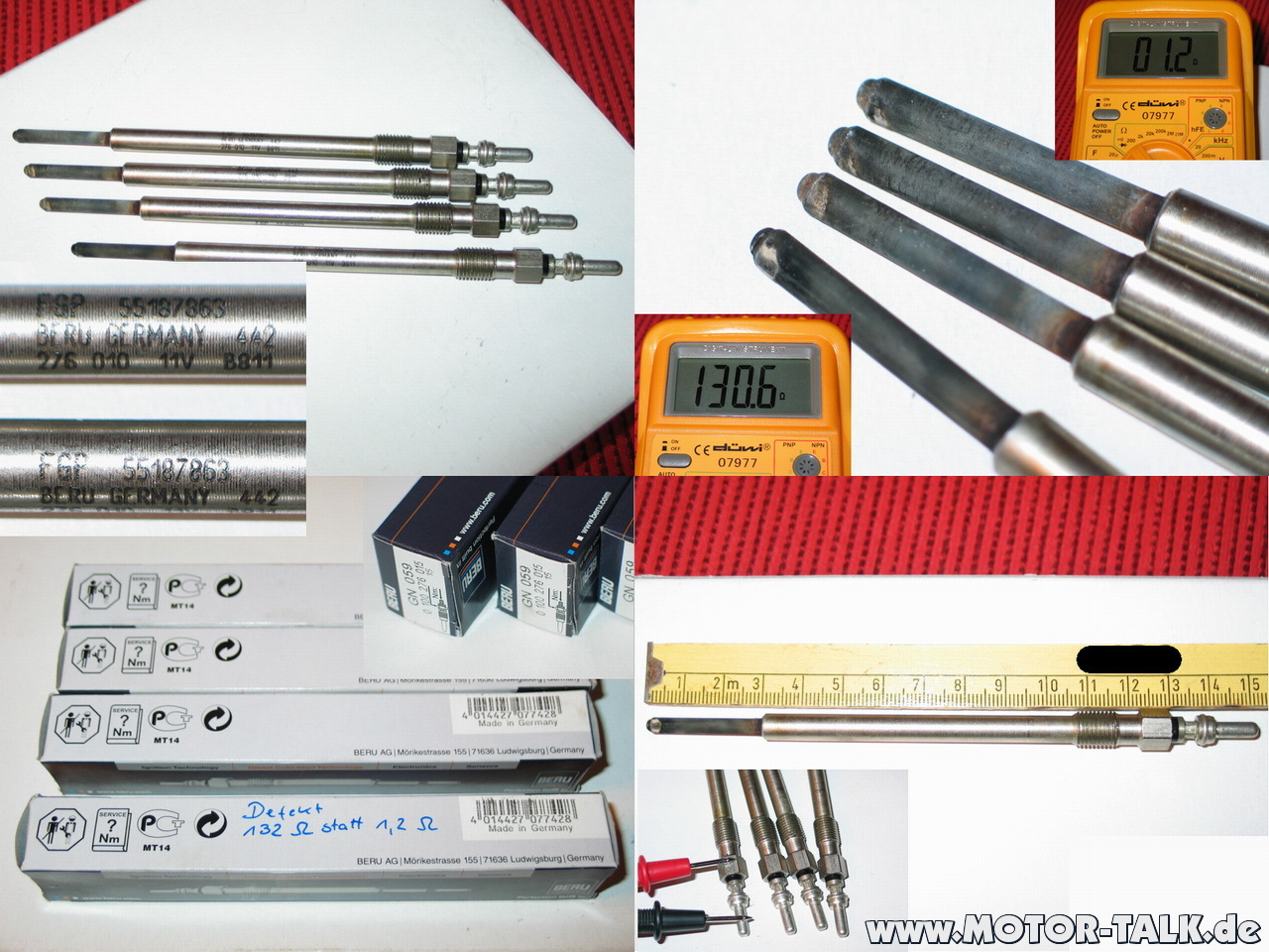

Gestern, auf dem Weg zum FOH zwecks Reifenwechsel ging nach dem Start die MKL an und ging nach ca 3 km Stadt wieder aus.
Der FOH las einen Fehler "Vorglühanlage" aus und ich meine, ich hätte hier schon etwas drüber gelesen, finde es aber auch per Suche nicht mehr.
Nun meine Fragen zum Thema:
Beim großen deutschen Auktionshaus gibts welche für 19€, Hersteller: Bosch, Opel, vergleichbar, Originalteilenummer 1214034
1. Können die empfohlen werden?
2. Kann man die selber wechseln? Wenn ja, hat wer eine Anleitung?
3. Sollte ich alle auf einmal wechseln?
4. Können gravierende Folgefehler auftreten oder springt er irgendwann "nur" nicht mehr an?
Beste Grüße!
Fabe0815
21 Antworten
Auf dem Bild siehst Du die ursprünglichen Glühkerzen, von denen eine durch war. Man sieht an der betreffenden etwas mehr Ruß. Ich habe vier Neue einbauen lassen, der Typ steht auf der Schachtel (Beru, GN 059, 0 100 276 015)
Klar kann man die selber wechseln. Man sollte sich beim Los- und Festdrehen peinlich an die angegebenen Drehmomente halten, sonst reißt die Kerze ab. Evtl. vorher warmfahren, vorher einsprühen, etc. Ich habs lieber in einer freien Werkstätte machen lassen.
Ob man nur eine oder gleich alle Kerzen tauscht, ist schon fast eine Glaubensfrage.
Die Angaben in der Bucht erscheinen mir wenig aussagekräftig. Ich würde so eine "Katze im Sack" nicht kaufen.

Hi, kann auch Kabelbruch sein, bzw Kabelisolierung durchgescheuert etc.. da müsste mal einer messen vom Relais bis zu den Kerzen.

Ein passende Kerze wäre diese (ohne Gewähr). Wurde bei mir auch eingesetzt (Schachtel zeigt die Bezeichnung der neuen Kerzen, ansonsten sind die originalen abgebildet; Bild war oben schon mal verlinkt).
hallo leute wie sieht den aus hat den jemand was gefunden?
Hatte vor kurzem auch den Fehler 380 Vorglühanlage , neue Kerzen (Beru GN059) reingedreht und es war wieder alles ok .
Laut Tis ist die weitere Vorgehensweise zu prüfen ob 12v Spannung anliegt , Wiederstand messen usw.
Das Steuergerät für die Vorglühanlage befindet sich links neben dem Batteriekasten .
