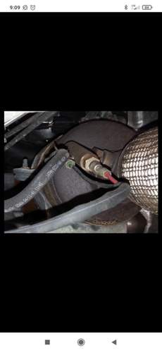

Guten Tag, ich besitze einen Ford Focus MK3 bj2014 modell2015 mit 150 PS und 2,0 Diesel.
Jetzt ging bei mir vor 2 Tagen die Motorkontrolleuchte an. Ausgelesen kam dann die Fehler P2463, P246C und P269F bei raus. Hängt alles mit dem Partikelfilter zusammen. Nach Stöbern im jetzt hab ich rausgefunden das es wahrscheinlich an der Glühkerze im verdampfer liegt. Nur finde ich nirgendwas welche Glühkerze es ist oder ob es die ganz normale ist. Finde nur die "normale" die auch im Motor verbaut ist und einmal eine für die Standheizung aber sonst leider nichts. Kann mir da jemand helfen?

Das ist eine Einheit mit der Düse, nennt sich glaube ich Vaporisator.... Wenn dein Fahrzeug so etwas haben sollte....
Siehe Bild

Ich meine der 2.0 tdci 150 PS hat dieses Teil nicht?

So sieht's in etwa bei mir auch aus und wurde gesagt ist wohl eine Glühkerze

Das was du da auf dem Bild siehst ist der Vaporisator....
Du kannst ja die Glühkerze messen, einfach Ohmmeter dran, ca. 1Ohm, dann sollte es passen. Wenn deutlich mehr kannst du das komplette Teil wechseln......

Ich meine das Bild was der Te gepostet hat ist von einem anderen Auto?
Weil wie auf seinem Foto sieht es bei mir nicht aus, im Teilekatalog übrigens auch nicht... und der 2.0tdci 150 PS hat ein "Einspritzventil" vor dem DPF das wär die Nummer 1902014 ...

Ja ist von einem anderen Auto , hatte das im jetzt gefunden. Bin davon ausgegangen daß das dann jeder 2.0 Diesel hat denn ich meine sowas bei mir auch gesehen zu haben. Mache Mal von meinem DPF nen Bild und sende das nochmal nach
