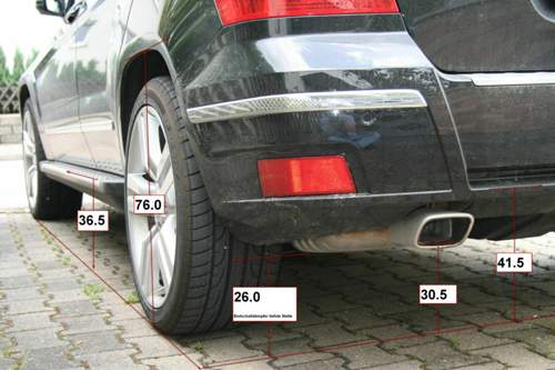

OK, auf Thomas' Vorschlag hin:
hier die Messung an meinem GLK 320CDI, Liefertermin war Anfang April, also in jedem Fall ein Exemplar Modelljahr 2009.
unbeladen, 1/4 Tankinhalt, leider sehr schmutzig (tschuldigung...), Sportpaket mit den 20" Felgen. Ebenerdig.
Auf 5mm kommt es glaube ich nicht an ...
Siehe Bild - hoffe, es hilft.
Ansonsten finde ich, den GLK noch tiefer zu legen passt nicht zu ihm. Dann ist viel zu viel "Oberwagen" vorhanden.

wer kann jetzt ein 2010 modell mit 20zoll und sportpaket vermessen??

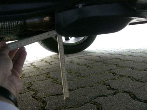

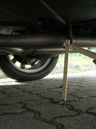

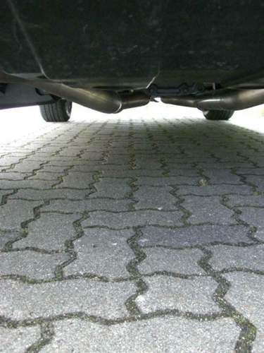

hier meine Maße. Mit 20" kann ich leider nicht dienen aber mit:
350 CDI
Sportexterieur
19" hinten/Vorne gleiche Bereifung All Season
MJ 2010
Am Radhausgemessen ist meiner 20 mm höher als der von Alfigatzi. Das wird wohl an den 19" felgen liegen. Tank ca. 1/3 voll. Das kanns nicht sein.
Die tiefsten Stellen am Wagen sind bei mir 200 mm unterm Auspuffrohr vor der Hinterachse und 180 mm unter der Abdeckung überm Rußfilter? o.ä. vorne rechts hinter der Vorderachse.
Bitte vermesst doch bei eurem diese Stellen einmal und vergleicht sie mit dem Foto. Vielleicht ist die Abdeckung anders etc.
Nur was bedeutet nun "geringste Bodenfreiheit".
Ich finde keine Stelle die nur 131 mm Bodenfreiheit hat. Ist das eingefedert?
Viele Grüße
Thomas
Fahrzeugunterboden
Auspuffrohr
Abdeckung
