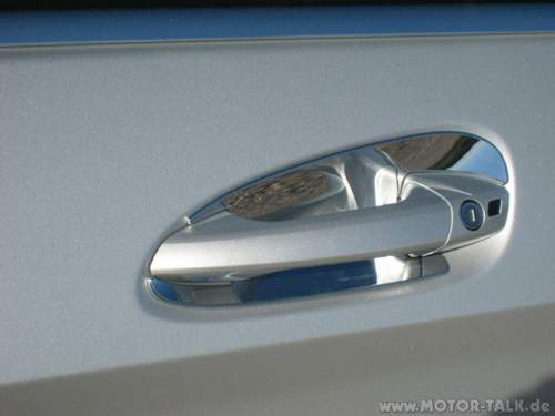

Hat vll. jmd. von euch einBild von den Griffschalen ?
Ideal wäre eins auf einem schwarzen GLK. 🙂
Mfg Patriot_Benz
hier das gewünschte Bild. Allerdings auf Iridiumsilber 😛
Griffschale
