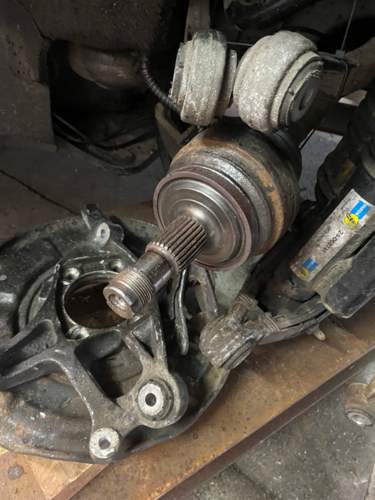

Ich tippe eher auf einen verrosteten Impulsring. Einer der Sensoren bekommt dadurch falsche Signale. Allein nur durch abstecken wird man die defekte Seite nicht ausfindig machen. Meldet nur ein Sensor einen Defekt, wird das ganze System abgeschaltet. Daher kommt nur auslesen in Frage.
Dann ist da ein Impulsring abgerostet , bei 211 er E Klasse mittlerweile der Standard . GLK wird auch nicht jünger und man weiß ja nicht wie damit umgegangen worden ist . Kein Hexenwerk das zu machen aber zeitaufwendig und unangenehm . Hatte bei meinem 211 er damals beide Seiten erneuert und auch neue Schrauben orig Benz verwendet . Danach war bis zum Verkauf Ruhe. Der Käufer hatte auch einen 211 er und ist aufgrund defekter Impulsringe bei Platzregen verunglückt. Weil einfach keine Stabilität mehr da ist und beim Gas geben der Wagen ausbricht ….

Man müsste sich überlegen, ob man nicht eventuell zwei Antriebswellen aus dem Zubehör nimmt, wo der Impulsring schon drauf ist. Bei Gelegenheit die alten Antriebswellen überholen und auf Lager legen. So hat man den Zeitdruck nicht.
War heute beim Fehlerspeicher auslesen, dort wurde der linke hintere Radsensor als defekt dedektiert.
Werde jetzt den Sensorring bestellen, dann geht's an die Reparatur.

Mach gleich beide Seiten neu und Sensoren und Impulsringe , dann brauchst da nicht mehr bei .

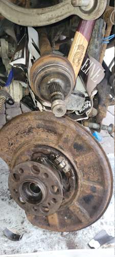

Je nachdem wie vergammelt das alles ist , ich klebe die Impulsringe immer ein . Ärger ist angesagt wenn die sich bei der Probefahrt wieder lösen. UHU Extra stark, hat jeder Baumarkt . Sieht dann so aus wie auf meinem Foto .

Teile sind angekommen, defekter Ring ist entfernt und die hintere Bremse wird gleich komplett erneuert.
20241116
Oha das hat aber gut gerostet ….. Ankerblech würde ich auch erneuern. Kostet nix und alles wieder schick . Danach ist lange Ruhe
