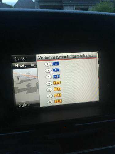

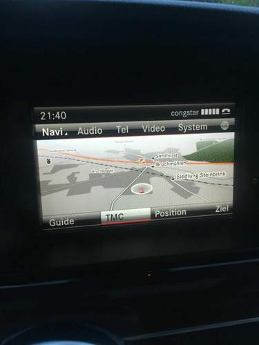

Da sind doch doch die Meldungen auf dem 2. Bild.
Schau heute bei unserem GLK heute Abend mal nach.
ok aber die Meldungen gehen nur ganz selten auf, da musst Du echt glück haben, Es kann aber nicht sein dass in ganz Deutschland nur mal Meldungen sind, wenn er das Teil mal bei mir öffnet
Aber TMC finde ich nicht. Also habe den Wagen ja gerade erst, aber kenne das Navi schon so gut wie auswändig
Das gleiche gilt beim Garagentoröffner, bekomme ich nicht programmiert und die bei Mercedes stellen sich auch doof an

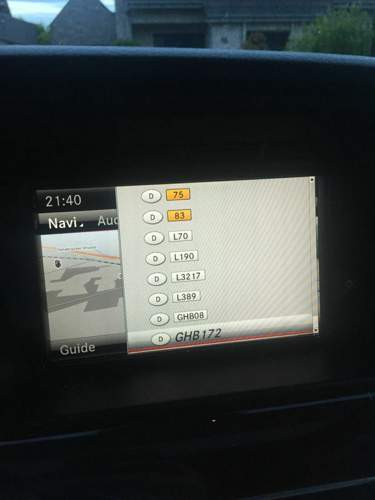

Anbei die Bilder vom Comand.
Ist ein Baujahr 2013 und damit schon ein Gen 2.
Img-3195
Img-3196
Img-3197
+2
Also meiner ist von Dezember 2013. Bei Dir heißt der TMC Traffic Message Channel (TMC) auf Deutsch halt Staumelder, bei mir TRAFFIC aber so das gleiche. Es gibt für Deinen auch TMC PRO und für meinen auch
LIVE TRAFFIC. Dein Menü ist anders als meins aufgebaut. Du hast da halt 8 Zeilen ich nur 4 oder 5, die anderen
sind bei mir auch aber in anderen Menüs. Aber bei mir ist halt das Problem, dass er die hellgrau hinterlegten
nur ab und an mal öffnet. Bei Dir kann man die alle direkt anklicken. Die sind ja bei Deinem auch fett schwarz.
Ist bei mir aber nur ganz selten, war bisher nur 2 mal. Löst mein Problem halt nicht.
Du hast vermutlich das NTG 4.7 bereits.
Meiner noch das 4.5er
Ja ist so, aber das Problem, warum meins nur ab und zu öffnet kann ich nicht lösen, mir persönlich ein Rätsel
Evtl. flasche Codierung, bei der Umrüstung von US auf ECE.
