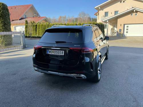

Hallo...ich werde es auch eintragen lassen, fahre bei uns zur Prüfhalle mit den ganzen Unterlagen und werde das erledigen.
Bin gespannt was der Tüv sagt. Und wie „entspannt“ die Prüfer in Wolfsberg sind. Eigentlich gibt es keine Freigabe von Mercedes dafür!?
@Fofo2k3 schrieb am 29. November 2020 um 06:48:10 Uhr:
@stm_1984 schrieb am 28. November 2020 um 13:49:33 Uhr:
Die Freigabe von Mercedes spielt hier meiner Meinung nach überhaupt keine Rolle. Die Genehmigung kommt von der Landesregierung, dass das Fahrzeug den Vorschriften entspricht.
Wenn man sich anschaut, welche Rad/Reifenkombi oder Fahrwerksveränderungen Tuner auf Fahrzeugen verbauen und genehmigen lassen, kann ich mir nicht vorstellen, dass ich das nicht genehmigt bekomme. Viele arbeiten mit Distanzscheiben usw. bei mir steht nichts über oder dergleichen und es ist eine Originalfelge mit der identischen Serienbereifung wie ausgeliefert.
Wir werden sehen, aber ich bin guter Dinge.

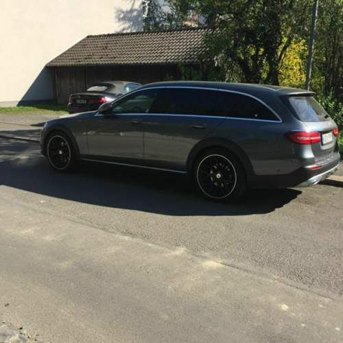

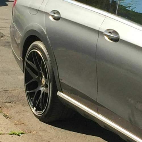

Durch den TÜV kann man viel eintragen lassen, wie du sagst was so alles
die Tuner machen. Ich habe auch jahrelang bei meinen W212 4M eine Rad-
Reifenkombination auf original Felgen gefahren, die von DB nicht freigegeben
waren, aber bei mir TÜV eingetragen. Oder auf unserem S213 220d AT 20"
Felgen von Schmidt Revolution die extra eingetragen wurden (siehe Bildeer)
Fakt ist, in D wäre die Betriebserlaubnis ohne Eintragung erloschen und bei
einem Unfall müsste z.B. die Versicherung nicht unbedingt zahlen.

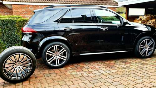

Hallo, nochmal zum Vergleich, aktuell Winterräder 21zoll 275/315, daneben ein Sommerrad 21 zoll. Gestern das Auto aus Stuttgart abgeholt, 800km gefahren, alles bestens.
