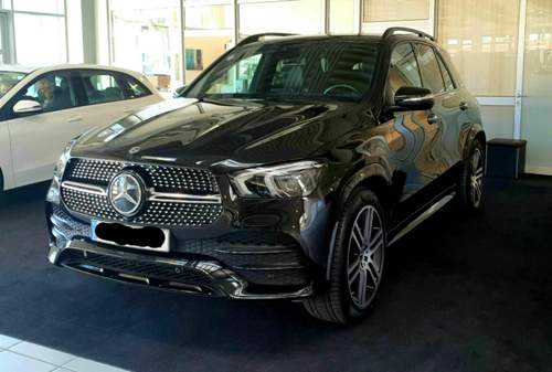

Ich finde, die 20“ sehen gar nicht so schlecht aus

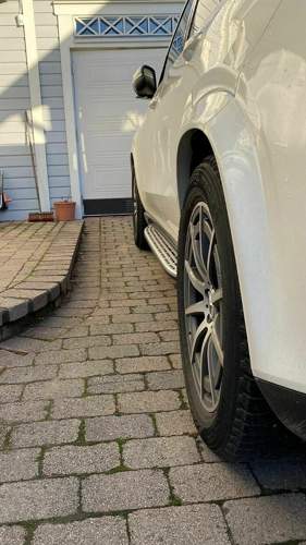

In der Seitenansicht stimme ich dir zu. Was mich persönlich stört ist wie leer der Radkasten aussieht wenn man am Fahrzeug entlang schaut. Man merkt sehr schnell, dass die Karosse auch gerne einen 325er reifen beherbergen könnte und die 275er wirken etwas zu schmal.
Hängt das nicht mehr mit der Felgenbreite und ET zusammen?
Meine 275/50 sitzen auf 9,5", die oben im Bild sind wohl 8,5", stimmts?
Ich bin wie es bei meinem aussieht ganz zufrieden.

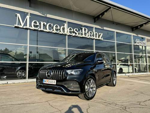

GLE53

Hallo, Auto heute abgeholt, alles super Winterreifen 21zoll passen perfekt.
Ein tolles Auto!

Die Kombi finde ich eigentlich nicht. AMG Exterieur und nicht AMG Felgen....wundert mich dass die sogar vom Händler kommt. Bei Kunzmann ist die Kombi explizit nicht ok...
Jap, meine sind 8,5" mit ET 42. Sieht bei dir schon besser aus.
