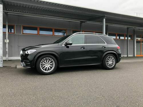

@Dampfrad11 schrieb am 17. Januar 2020 um 19:57:48 Uhr:
Heute sind dann auch die besagten Winterräder montiert worden. ABE ist jetzt auch ganz frisch verfügbar, bekomme ich die Tage. 😁
White beauty 😎 super elegant!
Du hast definitiv Geschmack!
Nice!!!! Kostenpunkt? Vlt meine neuen Winterreifen🙂
@timbo1908 schrieb am 18. Januar 2020 um 13:46:55 Uhr:
Danke - Man tut was man kann 😉
Räder werden von GMP Italia produziert. Ich, bzw. mein Händler hat sie über LS Felgendesign bezogen. So konnte ich die Räder ins Leasing einbinden. Auf der Homepage von LS Felgendesign gibt es einen Shop, dort findest du die Preise für „nur Felgen“ oder Winter/Sommer Kompletträder.

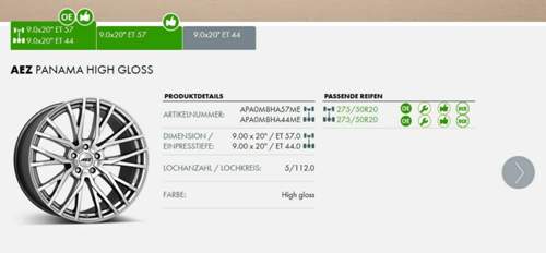

Ich grabe das Thema nochmal aus, weil ich mir vielleicht doch einen Satz günstige Räder anschaffen will. Allerdings blick ich irgendwie nicht so ganz durch bei dem ganzen Gedöns mit Gutachten, ABE, ECE und den Einpresstiefen.
Mein GLE 300 d hat das AMG Exterieur und 10x21 mit 275 / 45 vorne bzw. 11x21 mit 315 / 40 hinten. Für den Winter würde mir aber auch 9x20 ET 57 mit 275 / 50 vorne sowie 9x20 ET 44 mit 275 / 50 reichen.
Diese Kombi ist ja in der Liste der zulässigen Rad / Reifenkombinationen enthalten und vermutlich dann auch in den Fahrzeugpapieren eingetragen.
Mir schweben die AEZ Panama High Gloss vor, die es genau in der vorgenannten Kombination gibt. Wenn die Räder genau diese Größe haben, muss ich vermutlich nichts eintragen lassen und brauche auch keine ABE?
@Dampfrad11 Vielleicht kannst mich Unwissenden etwas erhellen...du hast doch da mittlerweile enormes Wissen angesammelt? Danke sehr.
Aez-panama
Genau diese Kombi fahre ich!
Die Felgen/Reifen Kombinationen, wie von dir oben angeführt, haben ABE!
LG

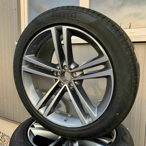

Ich biete meine 21“ Winterräder, eine Saison gefahren zum Tausch an gegen 20“ AMG Winterräder (schwarz).
Die Dimensionen meiner 21“ sind
VA: 10 x 21 ET 54
HA: 11 x 21 ET 49
auf
Pirelli Scorpion
275/45 R21 107V
315/40 R21 111V
Bei Interesse PN
