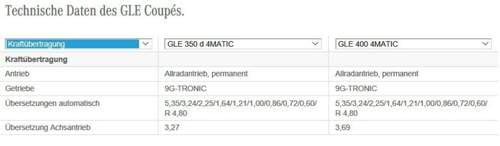

Die Übersetzungsverhältnisse werden auf der MB Homepage wie folgt angezeigt (siehe Screenshot).
Überredet. Es sind keine 15% sondern nur 13%. Unter diesen Umständen sieht die Welt natürlich ganz anders aus 😁

Also ich weiß nicht, was ich davon halten soll. Ich sehe beim Schaltgetriebe eine identische Abstufung beider Fahrzeuge und beim Achsgetriebe sogar eine höhere Übersetzung beim Benziner. Wo soll denn da ein größeres Drehmoment resultieren?
Lese ich etwas falsch?
Du musst das andersrum lesen. Je höher die Zahl, desto kürzer die Übersetzung.
Die einzelnen Gänge sind allesamt gleich übersetzt. Die Achsübersetzung ist beim Benziner mit 3,69 aber um 13% kürzer als die Achsübersetzung des Diesels mit 3,27.
Im ersten Gang ist die Gesamtübersetzung 19,74 (Benziner) respektive 17,49 (Diesel). Eine Motordrehzahl von 2000/min entspricht also einer Raddrehzahl von 101/min (Benziner) respektive 114/min (Diesel). Bei gleicher Motordrehzahl fährt der Diesel somit schneller als der Benziner. Ergo --> der Benziner ist kürzer übersetzt.
