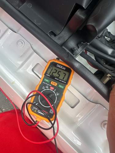

Habe mal die Batterie gemessen wenn die Zündung aus ist.
12,57 Volt
Bei Zündung an:
12,3 Volt
Beim starten:
11,1 Volt
also meiner Meinung nach kann die Batterie ja dann nicht das Problem sein.
Batterie Volt
Sie sind vielleicht auf einem guten Weg, eine Verzögerung beim ersten Start, das Ausschalten des Autos und das erneute Einschalten ohne Verzögerung bedeutet, dass der Generator ein oder zwei Minuten Zeit hat, um die Batterie aufzuladen, was völlig ausreicht.
Hallo danke erstmal für alle Antworten hier. Ja wie gesagt meiner Meinung nach, ist die Batterie nicht das Problem, da sie immer knapp 12,6 Volt liefert wenn die Zündung aus ist. Alles weitere habe ich oben aufgelistet, wie sich die Batterie Spannung verhält. Das sich die Batterie innerhalb von ein paar Sekunden auflädt, sodass der Wagen beim 2 Start normal anspringt, kann ich mir nicht vorstellen. Mit an und aus meine ich, den Motor starten und innerhalb von Sekunden wieder ausschalten und neu starten 😊
