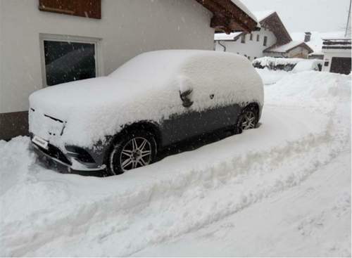

Für mich hier in Tirol/Vorarlberg war der Kauf von 18" (Winter) und 19" (Sommer) ein must have, da bei 20" mein GLC im Fall des Falles aufgrund nicht möglicher Schneekettenverwendung "eingeschränkt" nutzbar wäre.
Bei den Schneeketten habe ich mir letztes Jahr die Pewag Servo RS 80 (nicht die SUV Servo RSV 80a) zugelegt (für 235 60 R18). Ist ein wenig feingliedriger, für stärkere Motorisierungen mit weniger Platz im Radkasten vorgesehen. Kosten € 104,-. Ich meinte mich erinnern zu können, daß auf der Reifen/Felgenrechnung der Hinweis auf max. Ketten-Gliedergröße von 11/12mm vermerkt war.
Ketten waren zwei mal im Einsatz, alles gut.

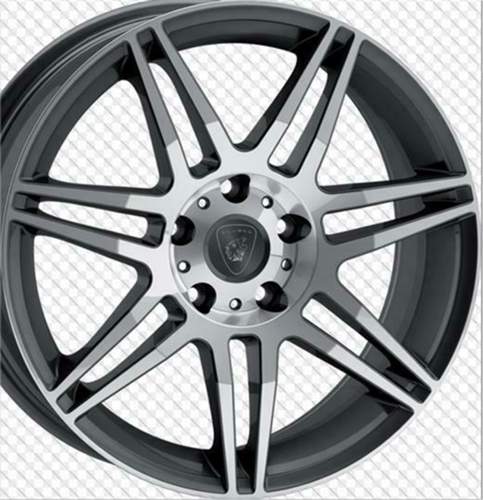

Felge siehe beil. Bilder
Aluet
Gandalf
Ja wo is er denn? 🙂 ... felgen sind schön ... für mich wirds was schwarzes
