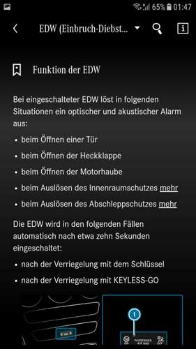

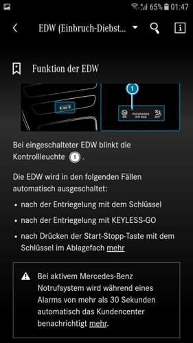

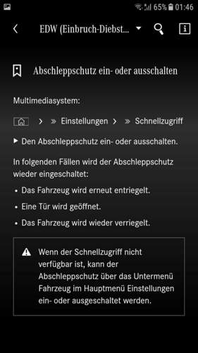

Ich habe natürlich nun alles mögliche ausprobiert - nur die EDW (Einbruch-Diebstahl-Warnanlage) sehe ich nirgends. (wurde aber bestellt und soll lt. Händler auch verbaut sein)
.. weder die LED in der Mittelkonsole blinkt nach dem Verschließen des Fahrzeugs
.. noch im Menü unter 'Einstellungen' -> 'Fahrzeug'
lt. Bedienungsanleitung sollte dort die 'Innenraumüberwachung' und der 'Abschleppschutz' de-/aktivierbar sein - beide Menüpunkte scheint es bei mir nicht zu geben.
Kann mal jemand von den Alarm-Einstellungen im Menü ein Foto machen, damit ich weiß, wo ich schauen kann?
Wie lässt sich die Alarmanlage einfach testen?
.. wohne leider etwas weiter vom Händler entfernt - sonst wäre ich schon dort vorbeigefahren.
Danke euch.
Bei anderen Fahrzeugen konnte ich das so testen.
(Allerdings nicht beim Benz, da hab ich keine Alarmanlage). Die Motorhaube absichtlich nicht ganz zumachen. Alarmanlage scharf stellen, dann den Einrastbügel der Motorhaube ausklinken und Haube öffnen...
Jemanden reinsetzen u abschließen. Bewegungserkennung sollte nach 30 Sekunden aktiv sein.

Auto abschließen bei geöffneten Schiebedach wenn vorhanden ein Blatt Papier einwerfen.
Wenn jemand drin ist und der Sensor bemerkt es.wird die Alarmanlage nicht scharf
Am beste mit geöffneten Fenster abschließen und nach einem neuen Minute Hand rein.
Oder einfach über das Fenster von innen die Tür aufmachen
@Perfe11 schrieb am 16. Oktober 2019 um 10:40:00 Uhr:
Nein, bei Kindern im abgeschlossenen Fahrzeug löst die Alarmanlage zuverlässig nach ca 30 sek aus (Erfahrung V-Klasse) was ich auch gut finde 🙂
Danke Euch für die Test-Tipps - probiere ich aus.
.. und bzgl. der Menü-Einstellungen im GLC Mopf?
Unter 'Einstellungen' -> 'Fahrzeug' soll lt. Bedienungsanleitung die 'Innenraumüberwachung' und der 'Abschleppschutz' de-/aktivierbar sein - beide Menüpunkte scheint es bei mir nicht zu geben.

wegen der Alarmanlage:
Im Anhang mal ein Bild von den Schnelleinstellungen im MOPF bei verbauter Alarmanlage .
Ich fürchte, bei fehlenden Einstellungsmöglichkeiten (übrigens auch in der MercedesMe-App einstellbar) und fehlender roter Blink-LED ist der Alarm entweder nicht verbaut oder nicht freigeschaltet.
In jedem Fall wohl ein Auftrag für den Freundlichen....
Test (unfreiwillig an der Autobahnraststätte durchgeführt): bei ausgeschalteter Zündung Fahrzeug von innen in Fahrzeug sitzend verriegelt. Löst nach gut 10sec zuverlässig den Alarm aus.
