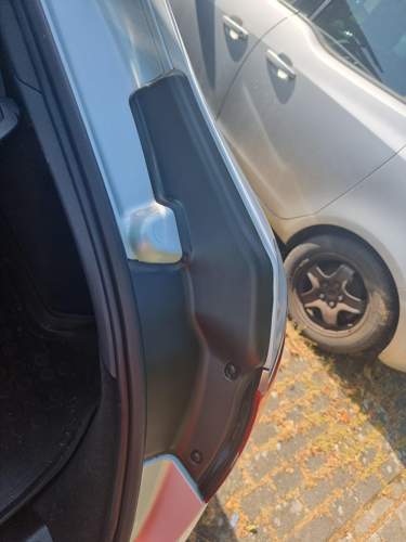

Hallo Zusammen,
weiß jemand, wie ich diese seitlichen Abdeckungen unter der Heckklappe runter kriege?
Ich habe diese zwei Nöpsels, Bibbesjer oder wie die Dinger richtig heißen, vorsichtig rausgezogen, aber die Abdeckung bewegt sich null.
Ich habe Angst, dass ich bei roher Gewalt irgendwelche Clips abreiße, daher die Frage.
Danke im Voraus
Viele Grüße
Tom
Abdeckung Heck GLC Coupe

Die runden clips mit entsprechenden plastikkeil herausziehen, dann das weiche äußere des clips entfernen.
Einbau umgekehrt
Ja, das hatte ich bereits gemacht. Die Abdeckung hat das aber nicht weiter interessiert. Entweder klebt das Teil mittlerweile fest oder es ist noch irgendwie anders befestigt.
Hmm, ob es zusätzlich verklebt ist, weiß ich jetzt auch nicht, seltsam.
Ich glaube nicht, dass es absichtlich verklebt ist, eher vom Schmodder über die Jahre.
Den weichen Rand kann man auch anheben, aber das harte Plastik in der Mitte sitzt ziemlich fest.
Ich schau mal ob ich eine Sprengzeichnung finde, ob da noch was drunter ist.
So, ich habs jetzt mit vorsichtiger Gewalt probiert.
Das Teil ist massiv befestigt mit den Gummi-Nöpsels, 3 Clips und noch einem Extra-Clip, der an so einer Riffel-Schraube hängt.
Ich hab Glück gehabt, dass die rosa Clips heil geblieben sind und die Dichtungen nicht verschwunden sind. Auf der rechten Abdeckung hat es aber die Halterung des Clips, der über die Riffel-Schraube (?) gedrückt wird, an einer Seite abgerissen. Ist nicht schlimm, hält auch so.
Untendrunter war eine ziemliche Sammlung von Flugsamen und Schmodder. Das meiste ist auf dem Bild schon entfernt.
Aber es lohnt sich kaum, selbst als Pedant, deswegen das Risiko einzugehen die Clips zu zerstören.
Rosa Clips und unten die Riffel-Schraube
