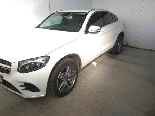

Ich habe GLC Coupe 250d mit AMG außen/innen Paket der werksseitig nicht mit Mischbereifung geordert wurde (also VA und HA 235/55/R19). Ich wollte fur den Sommer original AMG Mischbereifung Satz (original AMG Felgen + reifen) ordern aber ich kriege von MB keine Genehmigung fur VA 235/55/R19 und HA 255/50/R19 Bereifung.
MB sagt einfach das ich die nicht fahren darf weil nur Fahrzeuge die werksseitig mit Mischbereifung geordert wurden die auch benutzen können. Sie gaben mir diese Herstellerbescheinigung: https://www.mercedes-benz.de/.../...tachment.GLC_BR_253_AMG_170519.pdf
Aber keiner konnte Mir sagen warum die Mischbereifung fur Mein Fahrzeug nicht zugelassen ist. Ob es Mechanische oder Software Differenzen gibt, oder ist das nur MB Schwachsinn?
Ich mochte Mischbereifung wegen optischen Grunde fahren. Kann ich es dennoch und wie krieg ich es bei TUV eingetragen?

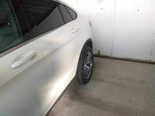

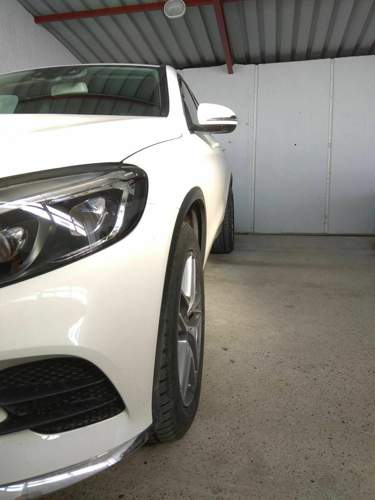

Ich habe AMG Ext paket, aber der Wagen wurde mit 235/55/R19 reifen rundum geordert (code 638 anstatt serienmäßig RTA). Wahrscheinlich kam der wagen deswegen ohne Plastik Verbreitungen hinten. Also Plastik Verbreitung hinten kommt nur mit Mischbereifung.
MB Codes fur Verbreitungen hinten: A2538851301 + A2538851401
Verbreitungen sind nur geklipst + doppelseitiger klebe-band.
Teile: https://www.kunzmann.de/.../...3-exterior-fender-flares-glc-43-amg.htm
Anleitung: http://www.sgmerc.com/.../
Video: https://www.youtube.com/watch?v=Jcbe3frYlOg#action=share
Ok, wieder was dazu gelernt...
Also Ich fahre endlich Mischbereifung!
Aufwand:
1. Plastik Verbreitungen hinten fur 160€
2. Meinerseits 1 Stunde Arbeit fur Montage (ein zweites mal wurde das maximal 15 Minuten dauern, ist wirklich einfach)
3. Einzelabnahme beim TÜV fur 45€.
Ohne Verbreitungen hinten ist Mischbereifung nicht legal weil die reifen KÖNNTEN außerhalb der Karosserie stehen. Um konkret zu sein, die Felge konnte gerade noch durchgehen aber abhängig von Reifentyp kann die Reifenflanke ziemlich breiter als die Felge ausfallen.
Ich habe nicht aufgepasst und mein Reifenhändler hat reifen mit Felgenschutz geordert so das die reifen Seitenwand cca 2cm außerhalb der Felge steht. Ohne Verbreiterungen sah der wagen wie ein Dragster.
Technisch
Vorherr: 235/55/R19 reifen + 8x19 ET38 Felge
Nachher: 255/50/R19 reifen + 9x19 ET20 Felge
Die Felge steht genau 30mm mehr nach außen. Also HA Spur ist jetzt 30mm breiter. Ich habe fast kein unterschied beim Fahrverhalten deswegen festgestellt. Vielleicht ein bissjen mehr Untersteuern im Grenzbereich wegen mehr Grip auf HA und mehr Gewichtsverlagerung auf VA bei Kurvenfahrten, aber eben minimal.
