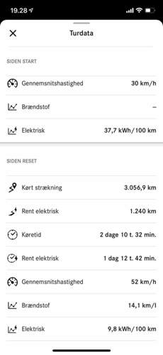

Ich habe eine frage zu information im Mercedes Me App. Dieser gesamt verbrauch 14.1 km / l ( 7,07 l / 100 km ) wie ist dass berechnet. ? Dass ist wohl total verbrauch, also mit die elektrische gefahrene strecke drin. ? Und wie ist die elektrisch gefahrene km umgerechnet ?
Die vorletzte Anzeige ist offenbar anders als hier in D. Bei uns steht ... l/100km, bei euch ... km/l. Umgerechnet sind das also 7,09 l/100km. Dies ist der Verbrauch für den Teil der 100 km, die mit Verbrenner gefahren wurden. Das sind 1.816,9 km und 59,4% der Gesamt-km (3.056,9 km). Hochgerechnet von 7,09 l/100km (59,4%) auf 100% wären das 11,9 l/100km (nur Verbrennerbetrieb).
M.E. sind die Kalkulationen diesbezüglich nicht eindeutig intuitiv. Was ich aus dem Screenshot herauslese ist, dass auf der Gesamtkilometerstrecke 7,09 x 30,569 Liter Benzin plus 9,8 x 30,569 KWh Strom verbraucht wurden. Dazu kommt die Energie, die durch Rekuperation in die Batterie gewandelt wurde - die wird nämlich nicht explizit ausgewiesen. Das erkennt man z.B. daran, dass im reinen Verbrennerbetrieb (Akku vor und nach Fahrt leer) trotzdem z.B. 25% elektrischer Streckenanteil ausgewiesen werden können.
Will man eine Energiebilanz aufstellen, könnte man im oberen Beispiel ableiten, dass der Wagen 7,09 l/100km plus 0,98 l/100km (aus Faustformel 10 KWh in der E-Maschine entsprechen 1 Liter) verbraucht hat, also in Summe 8,07 l/100km. Besser noch, wenn man - wegen des deutlich besseren Wirkungsgrades der E-Maschine im Vergleich zum Verbrenner - alles elektrisch macht. Da reichen dann knapp 38 KWh, was abgeschätzt nur 3,8 l/100km wären. Ein Hoch auf die E-Techniker! 😁
Man könnte sich natürlich auch fragen, welche Menge Benzin man gebraucht hätte, wenn die 9,8 KWh/100km auch noch durch Benzin ersetzt werden sollte. Da bietet sich die Erkenntnis an, dass 1 Liter Sprit über den geringen Wirkungsgrad nur z.B. 3,6 KWh bringen, d.h. für die 9,8 KWh bräuchte man 9,8/3,6 Liter = 2,7 Liter Sprit. Zusammen mit den 7,09 Liter von oben ergibt das dann 9,79 l/100km. Das ist weniger als die berechneten 11,9 l/100km im Beitrag oben - ggf. ist die Differenz der Rekuperationsbeitrag... 😎
