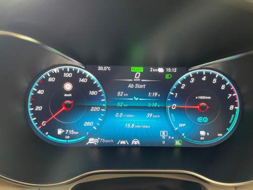

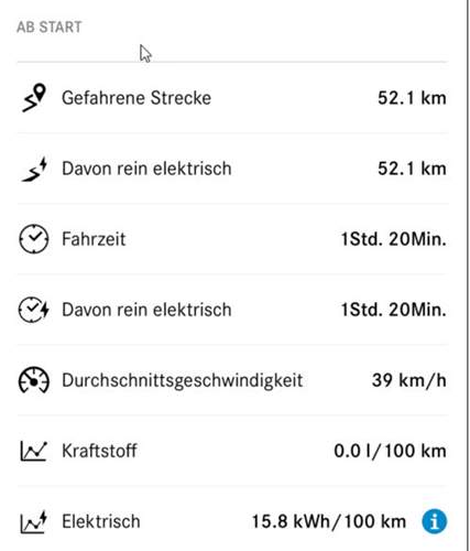

Das Thema E-Reichweite ist sicherlich auch interessant für Leute, welche sich einen gebrauchten 300e zulegen möchten, gebe darum hier gerne meine Erfahrungswerte mit einem vor 9 Monaten gekauften gebrauchten (aktueller km-Stand 89'219 km/Zulassung 2020.05) weiter:
1) Test - wie weit kann ich aktuell rein elektrisch fahren?
DAB-Radio an, Gebläse auf Auto, Klima aus - Aussentemp: 30°C
Ort: Agglo/Überland
Fahrstil - sehr zurückhaltend, aber kein Verkehrshindernis
Ergebnis: Fahrstrecke 52,1 km - Restreichweite noch 2 km - Verbrauch 15.8 kW/100 km
Nach dem kompletten Aufladen zeigt der Bordcomputer eine Gesamtreichweite von 758 km / eine E-Reichweite von 45 km bei einem Kraftstoffstand von 94 %.

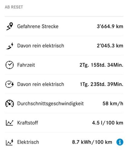

Verbrauch Vorbesitzer auf Strecke 28924 km / davon 13288 km elektrisch = 6.0 l/100 km / 6.4 kW/100 km bei 65 km/h.
Verbrauch auf Strecke 3664 km/ davon 2045 elektrisch = 4,5 l/100 km / 8.7 kW/100 km bei 58 km/h, wobei hier. ca. 1000 teils sehr zügige Ferienfahrt-Kilometer enthalten sind.
