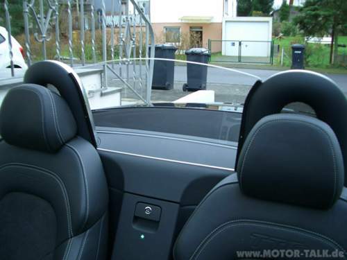

da sich nun doch ein reges Interesse zu dem Thema ergeben hat, möchte ich Euch gerne zu Euren Fragen ein paar Antworten geben.
Vorneweg möchte ich aber eines klar stellen. Ich persönlich möchte wenig Windzug im Auto haben.
Offensichtlich gibt es aber auch die Fraktion der "offen"-Fahrer, denen es nicht genug im Auto "wirblen" kann. Für diese Freunde ist dieser Thread nicht gedacht, und von daher möchte ich hier nicht darüber diskutieren, ob ein Roadster "ziehen" muss oder nicht. Ich möchte mich hier mit den Gleichgesinnten ausstauschen, denen es so geht wie mir.
Also würde ich mich freuen, wenn wir ausschliesslich mit diesem Verständnis eine Lösung dafür suchen und darüber diskutieren. Besten Dank.
Wie gesagt ist die Lösung ein Festeinbau und nicht einfach abnehmbar. Es handelt sich um eine durchgängige spezielle Plexiglasscheibe die auch in den Aussparungen der Bügeln sitzt. Um genügend halt zu bekommen, ist die Scheibe in den Bügeln fest verschraubt und geht ebenfalls in die "Hut"ablage hinein.
Der Aufwand ist nicht unerheblich, da die Hutablage und die Bügel (silberne und Schwarze Verkleidung) konstruktiv angepasst werden müssen. Im Vorfelde musste jedoch erst eine Schablone für die richtigen Masse hergestellt werden. Danach wurde die Plexiglasscheibe in Auftrag gegeben, und dann alles zusammengebaut.
Da ich selber leider nicht mehr die Zeit und das nötige Werkzeug habe, hat diese Arbeiten meine Audiwerkstatt übernommen. Natürlich immer in enger Abstimmung meinerseits. Es handelt sich hierbei um einen individuellen "Prototyp"Auftrag, der so übllicherweise nicht bei Audi durchgeführt wird. Von daher belaufen sich die Aufwände (Zeit und Kosten) mit Sicherheit über denen, als wenn eine gewisse Routine vorhanden wäre.
Es handelt sich hierbei um keine Serienfertigung, sondern um eine handwerkliche Arbeit, die in Folge nicht dem Produktionsqualitätsstandard einer Industriefertigung entspricht, aber meinen subjektiven Ansprüche genügt. Insbesondere, da für uns der Nutzen überwiegt. (Falls erforderlich oder gewünscht kann man natürlich z.b beim Verkauf, das Fzg. in den Originalzustand wieder zurückrüsten. Vorhandensein der Teile vorausgesetzt).
Wir sind mit dieser Lösung zufrieden, da es eine merkliche Verbesserung (speziell im Bereich bis ca. 60 km/h) darstellt. Anmerkung: Eine konkret messbare Größe ist leider jedoch nicht möglich, da es immer auch ein subjektives Empfinden ist. Hier bietet es sich eher an, dies über eine Testfahrt selbst zu erfahren und austesten.
Wie gesagt die Kosten sind hier nicht repäsentativ, da es eine Einzelanfertigung/Lösung war.
Ich denke aber, das man in der Größenordung des originalen Windschotts die Kosten (+/-) ansetzen muss.
Für uns kam es aber in erster Linie auf das Ergebnis (Reduktion der Verwirbelung) in Kombination mit einer optisch gelungen Lösung an. Die Kosten hatten wir zwar limitiert, waren jedoch bei uns zweitrangig. Aber das muss jeder mit sich selbst ausmachen, weil jeder seine eigenen Prioritäten und Vorstellungen dazu hat, bzw. bereit ist dafür auszugeben.

Anbei noch ein Bild, wie die Integration der Scheibe in die "Hutablage" zwischen den Bügeln gelöst wurde.
