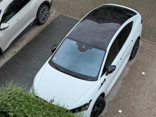

Ich erinnere mich an eine Diskussion hier (ich finde den Thread nicht), in der es darum ging, dass sich jemand über die Wärmestrahlung im Glasdach des Coupé beschwert hat. Ich habe den selben Eindruck und mir aus diesem Grund den Mesh Einsatz gekauft, mit dem ich Im Großen und Ganzen eigentlich zufrieden bin.

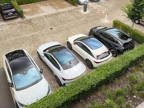

Jetzt bin ich gerade im Urlaub, stehe neben anderen E Fahrzeugen, und hier wird optisch beim Blick von oben auf diese Fahrzeuge überdeutlich, dass das Glasdach eben auch nicht entsprechend wärmeabweisend beschichtet ist. Schade Skoda…
(Kleine Wissensrunde: Wer kann alle vier Modelle benennen?)
Vier mal E

Skoda Enyaq, Polestar 4, Smart #5. Beim letzten weiß ich es nicht. Sieht aus wie eine Mischung aus MG und Opel...
Dass das Glasdach nicht IR-beschichtet ist beim Skoda (als einziger auf dem Bild) sieht man sehr deutlich
Der ganz rechts ist übrigens ein Renault Scenic
