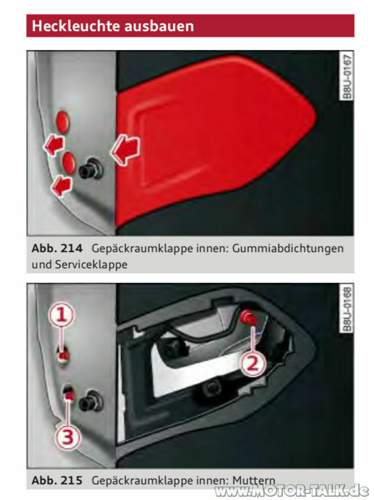

an unserem Q3 ist ein Stück des rechten Rücklichtes weggebrochen (Glas): woher bekomme ich eine aus-/einbauanleitung?
Irgendwelche Tipps? Googeln hat mich nicht weitergebracht, kann aber natürlich auch an de Suchbegriffen gelegen habe...
VG
Robert
21 Antworten
Hallo, in der Bedienungsanleitung unter "Glühlampen der Heckleuchten wechseln" wird es mit Bildern genau beschrieben, egal ob LED oder Birnen..
Heckleuchte

@wibsi: Danke, sollte klappen.
wer liest, ist im Vorteil: Ich bin garnicht auf die Idee gekommen, dass die einen noch was selber machen lassen und eine Anleitung ins Manual schreiben... sorry für die doofe Frage :-)
