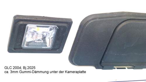

Gestern hatte ich die Gelegenheit etwa 100km mit einem GLC 200d 4MATIC Bj. 2025, zu fahren. Eine abgeschlossene automatische Kalibrierung der installierten RFK kam dabei, genauso wie beim GLA, nur zufallsbedingt ab und zu zustande.
Allerdings haben meine Frau und ich den entstehenden Lärmpegel während der Kalibrierversuche subjektiv als wesentlich niedriger und weniger störend empfunden, als beim GLA. Insbesondere das scharfe Klacken der Klappe klang gedämpft und war nur geringfügig lauter wahrnehmbar als der Diesel-Motor samt Fahrgeräuschen.
Beim näherem Hinsehen fiel mir auf, dass die RFK beim GLC mit einer ca. 3mm dicken Gummidichtung zum Blech der Heckklappe versehen ist. (akustische Entkopplung oder anderes Modell der RFK?)
Dagegen ist beim GLA lediglich eine dünne Dichtung gegen Nässe unter dem Plastikgehäuse der RFK auszumachen. Wegen Verwindung hat das Gehäuse sogar teilweise direkten Kontakt zum Blech, eine perfekte Schallübertragung auf die Karosserie! (siehe 2 Bilder anbei)
Ob bei dem GLC zusätzlich die Heckklappe gegen Schall gedämmt ist oder ob es lediglich die unterschiedliche Befestigung der RFK ausmacht – dieses Beispiel zeigt, daß eine Nachbesserung zwecks Minderung des Lärmpegels machbar wäre. In Sache Schalldämmung ist es mir, trotz mehrfacher Korrespondenz mit dem cac. Maastricht bisher nicht gelungen, Mercedes zu einer Aussage zu bewegen.
Möglicherweise hat inzwischen jemand aus dem Forum mehr Informationen zu diesem Thema oder einen besseren Kontakt zum Hersteller. Da derzeit seitens Mercedes keinerlei Bereitschaft zur Nachbesserung erkennbar ist, wären sicher einige von uns bereit, zur Selbsthilfe zu greifen.

@Silentio schrieb am 19. Juni 2025 um 14:28:46 Uhr:
Die dickere Dichtung beim CLC dürfte m. E. nur wenig bringen, weil damit allenfalls das "Anschlaggeräusch" beim Wiedereinfahren der Kamera gedämpft werden könnte. Praktikabler wäre vermutlich die von User @wer_pa am 11. Mai vorgeschlagene Lösung.
Ich hatte auch an anderer Stelle schon mal berichtet: Während bei meinem GLA auf Veranlassung vom CAC Maastricht ein "Software-Update" für die Kalibrierung aufgespielt wurde ( - und ich eigentlich warten wollte -), bestand mein KD-Meister darauf, dass ich mit einem bereitstehenden Ersatzwagen nachhause fahren sollte. Es war ein neues C300e T-Modell. Und bei dem lief der Kalibrierprozess der RFK ähnlich geräuschvoll ab, wie bei meinem GLA. Irgendwie hatte ich den Verdacht, dass die Sache mit dem Ersatzwagen nicht ganz unbeabsichtigt war. Wie auch immer. Wir befassen uns letztlich mit einem Geräusch, das in einem gewissen Maas vom subjektiven Empfinden beeinflusst wird. Uns stört es, andere Fahrerinnen und Fahrer dagegen definitiv nicht. Hoffentlich löse ich jetzt keinen Shitstorm aus - aber vielleicht gewöhnen wir uns einfach an den offensichtlich nicht änderbaren Zustand. Und ist eine angedachte Wandlung des Kaufvertrages wirklich eine Alternative? Für meinen GLA fände ich derzeit jedenfalls keinen besseren Ersatz auf dem Markt. Dafür ist das Auto einfach in allen anderen Belangen so gut, dass ich mich wegen dem RFK-Problem nur ungern davon trennen würde.
