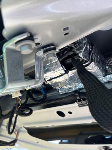

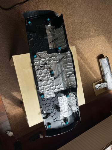

meine A Klasse Bj. 02/24 war am 21.08.2025 wieder bei Mercedes. Es ging nochmal um die Kalibrierung der Rückfahrkamera, welche bei meinem Wagen so gut wie nie erfolgreich abgeschlossen werden konnte.
Zwei Dinge haben sich durch den Werkstattaufenthalt verbessert.
1. Der Kennzeichenhalter wurde weiter nach unten gesetzt, da die Kamera beim herausspringen minimal gegen den Rahmen geschlagen hat.
2. Der Geschwindigkeitsbereich für die Kalibrierung lag vorher bei 15-28 Km/h.
Jetzt liegt der Bereich bei 15- 38 Km/h. Dadurch kam es während der letzten 2 Tage tatsächlich bei jeder Fahrt zu einer erfolgreichen Kalibrierung. Die Kamera wurde nur noch bei Rückwärtsfahrt oder einem Hindernis im Bereich des Fahrzeug aktiviert. An der Lautstärke hat sich bis dahin nichts geändert.
Heute war ich bei einem Car-HiFi Spezalisten. Dieser war auch überrascht von der Lautstärke der Kamera.
Ich habe für die Innenverkleidung der Heckklappe Alubutyl gekauft und dieses um die Kamera herum und auf die Verkleidung geklebt. Mit dem Ergebnis bin ich zufrieden. Die Kamera ist natürlich noch zu hören, aber durch die Dämmung scheppert es nicht mehr so. Theoretisch hätte ich für ein besseres Ergebnis noch mehr Dämmung in die Heckklappe packen können, aber das Gewicht ist nicht zu unterschätzen.
Trotzdem sehe ich hier bei Mercedes den Handlungsbedarf. Die Software muss angepasst werden.
Den Mangel melde ich noch beim KBA und dann ist das Thema für mich erstmal abgehakt.
