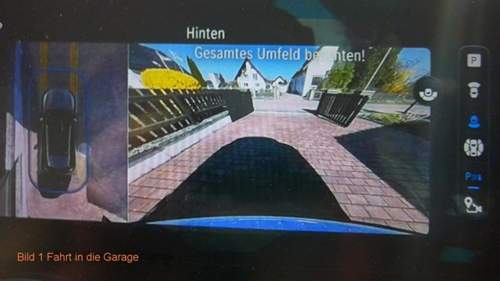

Anbei habe ich das Verhalten und den Ablauf in einer Bilderserie dargestellt.
(siehe Fotos)

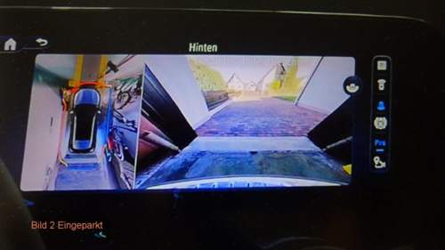

Wenn unter "Einstellungen - Assistenzsysteme - Kamera" die Funktion "GPS -basierte Anwendung" aktiviert ist, dann passiert bei der Ankunft von einer Fahrt folgendes:
Beim Einbiegen von der Straße vorwärts auf das Grundstück öffnet die Rückfahrkamera (mit Display - Bild ohne Messbalken) bis zum Einparken in der Garage. Vorgang ist reproduzierbar, 2 Bilder anbei. Die Anwendung scheint wenig praktikabel, denn vorwärtsfahren und gleichzeitig rückwärts beobachten, geht nicht. Abschalten erfolgt durch Löschen aller GPS-Standorte.

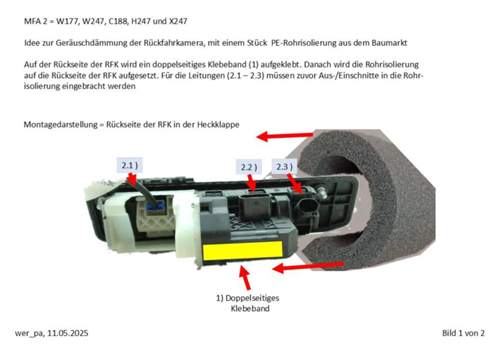

Hallo Community
Aufgrund der erforderlichen Kompaktheit des elektrischen Stellantriebes, fällt mir selbst keine andere sinnvolle Antriebskonstruktion ein. Was aber ggf. möglich wäre, ist eine Geräuschkapselung der RFK innerhalb der Heckklappe. Weshalb MB dieses Möglichkeit, aufgrund der vielfachen Beschwerden, nicht in Betracht zieht, ist für mich technisch nicht nachvollziehbar.
Folgend mal eine theoretische Nachrüstidee = Bild 1 und 2, zur Dämmung der RFK Betriebsgeräusche.
wer_pa
Bild 1
Bild 2
Hallo , ich habe die komplette Heckklappe mit Alubutyl gedämmt und dann die Platikverkleidung mit Dämmatten ausgekleidet was eine mäßige Geräuschunterdrückung zur Folge hatte. Es ist zwar bedeutet leiser aber halt nicht weg. Ich denke es ist einfach der Körperschall der auf die Karosse übertragen wird. Ich glaube eine Körprrschallkopplung zur Karosserie würde was bringen.
