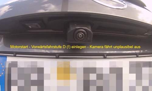

Anbei habe ich das Verhalten und den Ablauf in einer Bilderserie dargestellt.
(siehe Fotos)
Die Beanstandung ist bezüglich mehrerer Punkte nicht zu akzeptieren:
1) Innenraumgeräusch (rrritsch/rrratsch) unabnehmbar laut und lästig. Heckklappe wirkt wie "Lautsprechermembran". Dämmmaßnahmen nicht möglich, da ansonsten Mechanik behindert wird.
Stand entspricht nicht "Stand der Technik" und ist somit mehr als peinlich für die Entwicklungs- /Freigabe -/ und Serienqualitäts-/ Bereiche bei Mercedes, wo ansonsten "Akkustikspezialisten" versuchen, jedes kleinste Geräusch zu analysieren und zu optimieren.
2) Für Kunden völlig unplausibles Kameraverhalten, da dies insbesondere in 30 km/h Zonen permanent auftritt..
3) Starke Verschmutzung der Kamera bei entsprechenden Witterungsverhältnissen, da Kamera häufig geöffnet ist.
4) Falls Kalibriervorgang technisch notwendig sein sollte (interessiert Kunden relativ wenig), ist hier dringend Abhilfe geboten.
