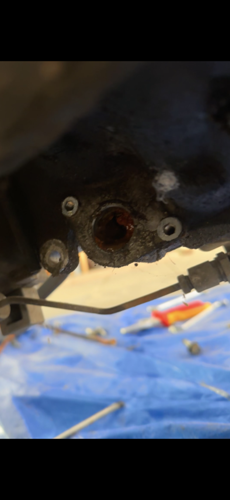

Der Anlasser wurde auf Grund von einer undichten Wasserpumpe und langer Standzeit getauscht die wiederum den Anlasser so angegriffen hatte das sich das Ritzel beim bestrohmen nicht mehr gedreht hat Bild folgt
Habe das auch nicht erwähnt weil es für meine Frage unwichtig ist warum der Anlasser neu gemacht wurde .
https://wasserpumpec14.blogspot.com/2025/07/blog-post.html da ist das bild vlt. ist es jetzt nachvoll ziehbar warum sie getauscht wurde

Deine Bilder sind nicht öffentlich, also auch nicht zu sehen.
Vielleicht machst du nochmal neue und stellst die hier ein
Ist zugänglich
Du meinst das Bild hier?
Foto vom TE
Katastrophe!
Dem Bild nach ist dein anlasser nicht dein Problem
