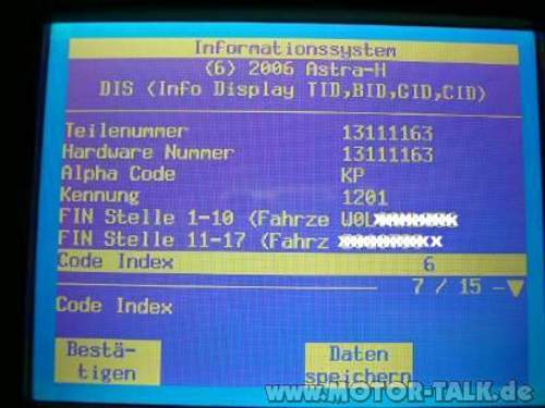

So garnicht! Ich habe das Display immer nur in Verbindung mit dem Radio ent- und verheiratet! Das Display selber hat keinen Punkt dafür! Dort kann man nur Variantencode oder Code-Index eingeben! Eventuell noch die Fahrgestellnummer eingeben! Entheirate das Radio, baue das Display aus, baue das CID ein und verheirate das Radio wieder! Dann sollte es funktionieren!
@meisterjaeger schrieb am 28. April 2015 um 21:55:00 Uhr:
Dann wär die Diebstahlsicherung aber ziemlich Sinnlos, wenn sie nicht im Display gespeichert ist 😁
Im Display ist die FIN hinterlegt, siehe Bild

Was ist denn so schwer daran ins Radio zu gehen und da den Diebstahlschutz zu deaktivieren? Einmalig!
@noVuz schrieb am 29. April 2015 um 13:22:40 Uhr:
Also die Fahrgestellnummer ist mit dem OpCom aber auch keine Sicherung! Denn diese kann man ja immer ändern!
