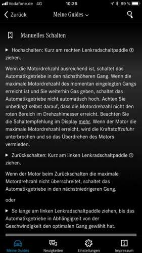

Das stimmt nicht ganz, ich konnte durch das Schalten mit dem Paddle eine Hochschaltung (6->7) erzwingen, die Anzeige bleibt dabei auf D.
wer das linke paddle länger zieht, wechselt dadurch wieder in d
siehe auch anliegenden auszug aus der bda
gruss michael
.jpg
