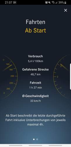

Hier meine täglich Fahrt zur Arbeit im Berufsverkehr quer durch Berlin von Wannsee nach Berlin Buch.
Nur zum Beweis da ja hier angeblich nur lügner unterwegs sein sollen die Verbräuche um die 5 l angeben!
Dann haben die Motoren eine unglaubliche Streuung!
Wie ist das sonst zu erklären...
